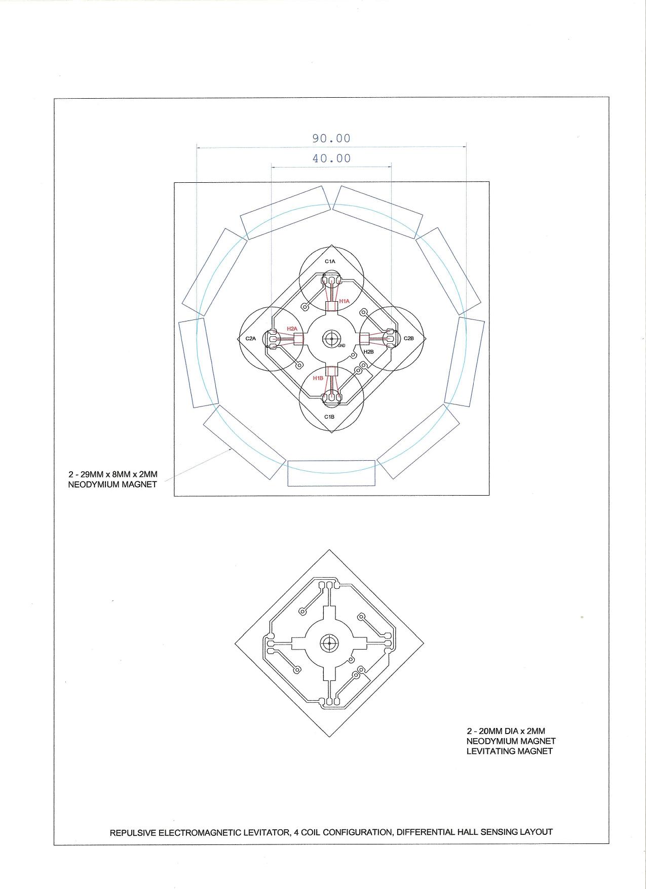

Автор предыдущих разработок не стоит на месте вот его новая схема левитрона!
Repulsive electromagnetic levitator, 4 field coil configuration, differential hall sensing schematic diagram_1.jpg [139.58 KiB]
Repulsive electromagnetic levitator, 4 field coil configuration, differential hall sensing layout_1.jpg [136.74 KiB]
 Заголовок сообщения: Re: Спроектируем левитатор?
СообщениеДобавлено: Ср июн 29, 2011 18:24:06
Рейтинг сообщений: 3
Зарегистрирован: Вс дек 26, 2010 14:30:04
Сообщений: 2513
Откуда: Воронеж, пгт Рамонь
ТРАФФИК!
Уберите эти картинки - они места столько занимают
