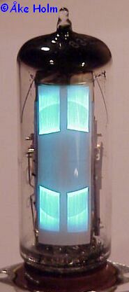

SLvik писал(а):
Это аналог какой-то забугорной лампы.
Типа 6Е3П только стерео. Есть мысль что она дальше опытной партии не пошла.
Не совсем так, у неё очень хитрая конструкция. В своё время списывался вот с этим товарищем:
http://pogorily.livejournal.com/42344.html
Он давал мне ссылку на описание конструкции этой лампы. Сейчас всё перерыл - не могу найти.

Во, нашёл-таки ссылочку насчёт 6Е2П:
http://www.wildorg.ru/book/l030l81l/index.aspx
Там рисунок устройства этой лампы в аксонометрии и то, что отображается на "экране".

Это похоже на 6Е1П.
6Е2П содрали с ЕММ801
