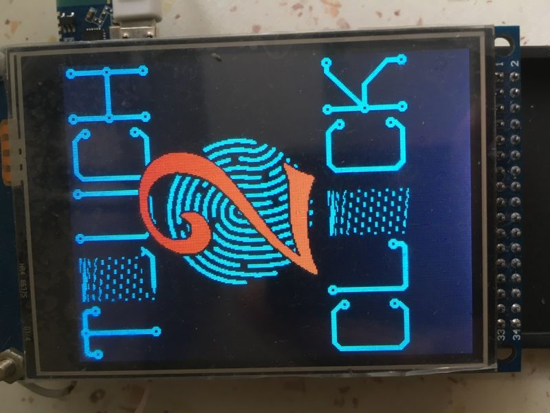

Уменьшите скорость программатора. И перезалейте прошивку с верификацией, очистив кристалл.
Должно быть вот так.
Или так :)

меня терзают смутные сомнения! На устройстве, где стоит контроллер, снятый с платы пром.производства ничего нет, недоразумений с буквами. А на контроллере с алигадюшника буквы на заставке искажены.... :shock:

Mr.Pupkin, недоразумения с картинками - криво залитая прошивка. Я с этим сталкивался. Понизьте скорость программатора и залейте прошивку с верификацией...

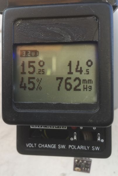

Привет всем! Расскажите у кого были проблемы с внешним блоком, нет данных на часы. Предыдущие двое часов запустились и работают. Оказалось еще были и платы и детали. Спаял все, по отдельности все работает , а вот в паре нифика! Та проблема что была у меня и ее решение не помогло((((
 Заголовок сообщения: Re: Часы на TFT
СообщениеДобавлено: Пн окт 11, 2021 20:06:57
Карма: 66
Рейтинг сообщений: 536
Сообщений: 1925
Откуда: Kyiv, UA
SergeyK, начинайте от простого к сложному. Смотрите , чего на выходе ТХ контроллера, потом последовательно пройдите каскады ко входу ТХ передатчика.
возьмите второй передатчик, попробуйте поймать что передает первый...
Смотрел осликом, от мк до передатчика сигнал есть! Смотрел после все каскадов!!!!
SergeyKвозьмите второй передатчик, попробуйте поймать что передает первый...
Это к компу надо подключить? Или как то можно так все сделать?

А присутствие резервной батарейки часовой как то влияют на передачу данных? Поставил батарейку и данные пошли! :shock:
СообщениеДобавлено: Вт окт 12, 2021 12:22:17
Карма: 66
Сообщений: 1925
Откуда: Kyiv, UA
SergeyK, ну вообще не должно влиять.
Но тут с этим глючным радиомодулем может быть все что угодно.
У меня было - лежит на ДСПшном столе - шлёт мусор. приподнимаю на 1 см над столом (ДСП!!) - идеальные данные

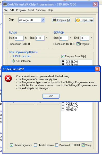

Здравствуйте, боюсь спросить, а мега128 в таком корпусе бывает? В даташите написано два корпуса TQFP и MLF/QFN. С шагом 0,5мм не нашёл. Или китаец надурил? С обратной стороны вообще нет ни каких надписей. Попробовать подпаять проводки и посмотреть что за камень. Но, похоже что не атмега.
СообщениеДобавлено: Пн ноя 08, 2021 12:06:06
Карма: 66
Сообщений: 1925
Откуда: Kyiv, UA
geniv82, "На самом деле, мой дорогой Ватсон, никто не знает, какие еще тайны скрывают в себе болота Гримпенской трясины" и в каких корпусах может быть мега 128.
Можно попробовать припаять проволочками 3 питания, 3 земли, 0.1 мкф на питание, Reset, Sck, PDI(MOSI), PDO(MISO) и подключить это дело к программатору.
Попробовать залить прошивку, прочитать её.
Сравнить сигнатуру чипа и фьюзы... может это партия мег по какому то спец.заказу...
А дальше - если таки мега - или делать плату-переходку, ну или 64 проводка паять

Что и требовалось ожидать. Ноги 9+10=коза.
Всё, вышел волшебный дымок.
СообщениеДобавлено: Пн ноя 08, 2021 15:51:12
Карма: 66
Сообщений: 1925
Откуда: Kyiv, UA
9+10 - коза была изначально?
