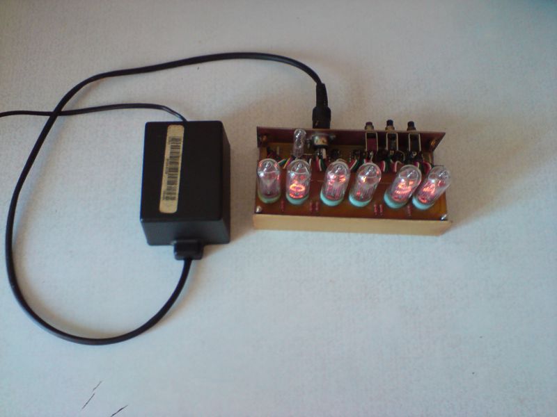

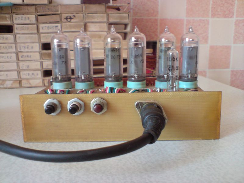

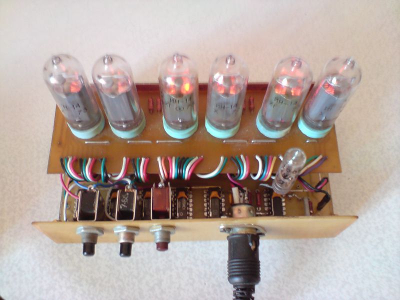

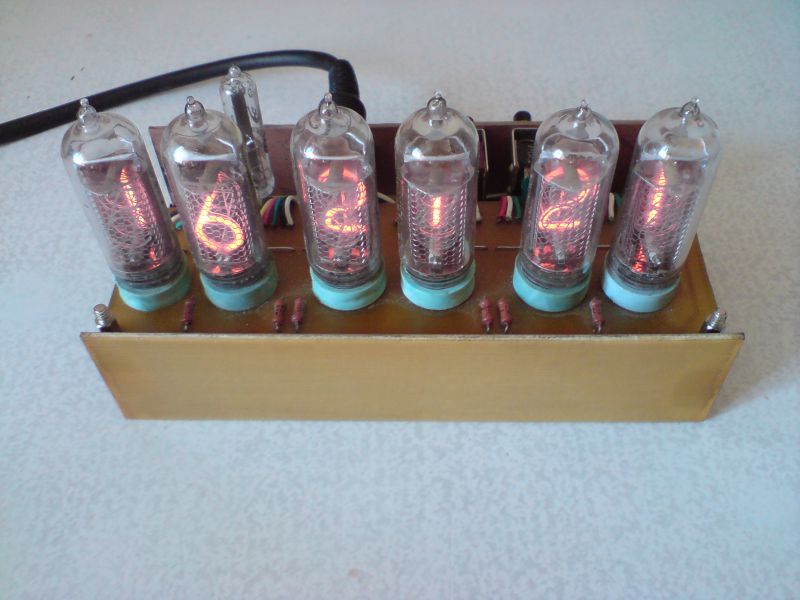

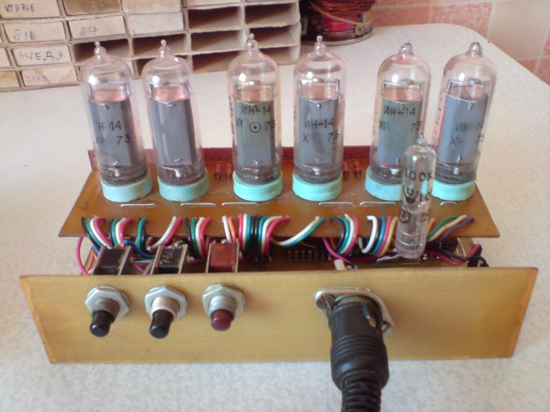

Приветствую! Собственно вот :) Изображение Изображение Изображение Изображение Изображение Изображение Изображение
СообщениеДобавлено: Ср дек 18, 2013 14:28:57
Карма: 27
Рейтинг сообщений: 656
Сообщений: 1789
Откуда: Северодонецк
Мои поздравления! :beer: Торчащий сзади кварц-пикантно :idea: .
Схема чья?
Корпус, я надеюсь, не в законченном варианте?
О, СГ-5, МПешки - ностальжи... :roll:

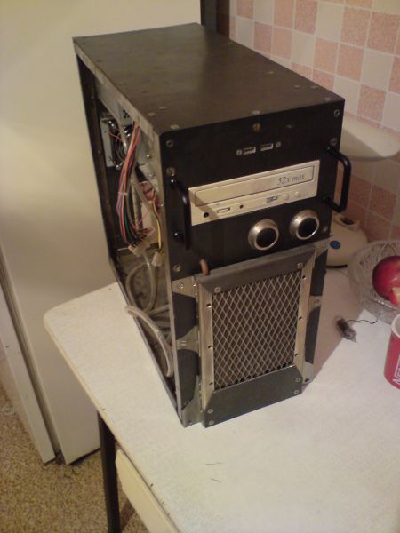

RoboC, спасибо :beer: ! Схема от tereha. На данный момент вариант законченный, эдакий стиль "поделка из радиокружка" Ностальгирую :cry: Потом скорее всего просто сделаю корпус из 2мм металлопроката, сделаю узоры на металле пескоструем, но это потом, сейчас страшный дефицит времени :( Я таким образом из 2мм стали кейс сделал для ПК. Изображение (пока без узоров). А торчащий кварц - да, самого радует :wink:

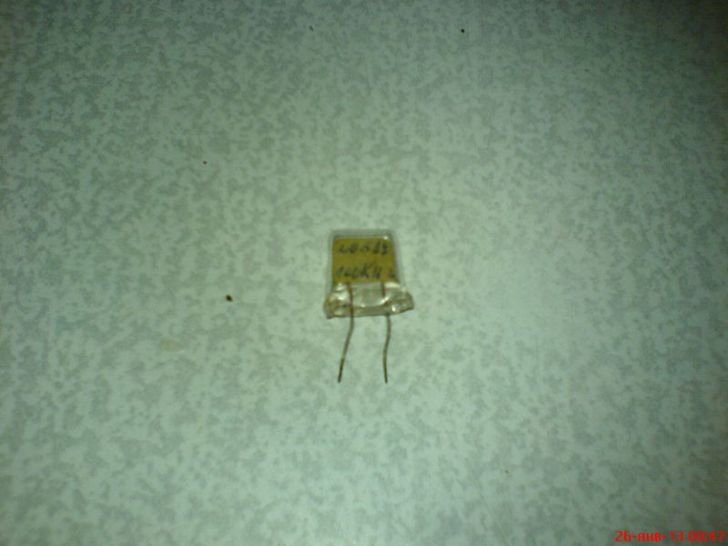

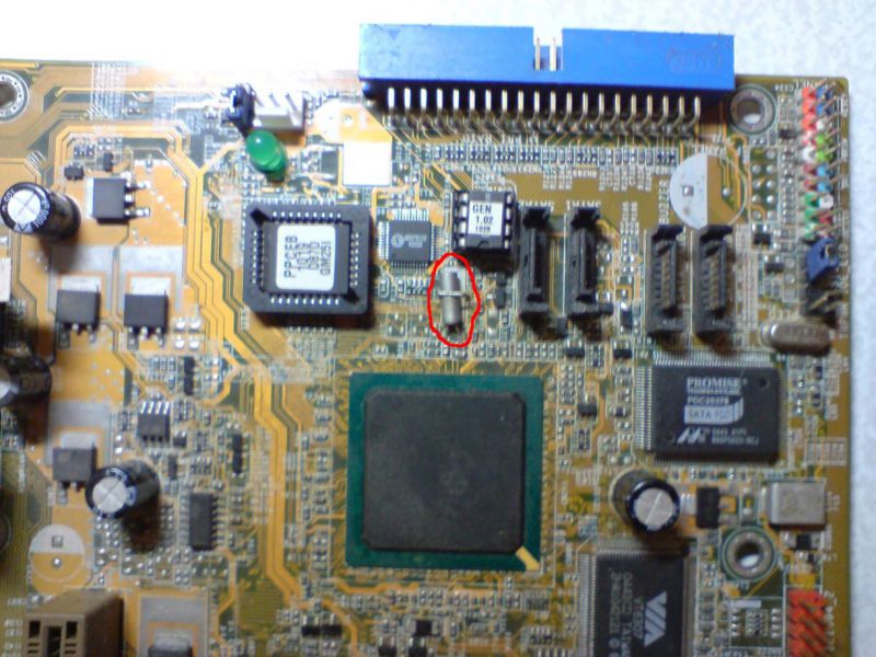

Так вот, схема у меня работает только с тем кварцем, что на фото, пробовал ставить Изображение и такой по габаритам Изображение Купил 3 штуки новых, маркеровка на них была 100К. Не с одним из них генератор не запустился. Так бы и лежала схема, если б случайно не нашел тот кварц. Почему с другими не запускался - не пойму.
Кварц на материнке "часовой" - 32768Гц.
Другой кварц(?) на фото вообще непонятно что.
А так нормально получилось, БП полностью трансформаторный или с преобразователем?
И какая точность хода?
СообщениеДобавлено: Ср дек 18, 2013 17:20:42
Рейтинг сообщений: 3
Зарегистрирован: Пт янв 11, 2013 17:52:24
Сообщений: 48
Откуда: Казахстан
Умка, да, на материнке часовой, я имел в виду, что купил в таком корпусе, на нём было написано 100К. 3 штуки купил, и не с одним схема не запустилась. Другой, стеклянный, на нем наклеена бумажка, на ней тоже 100к во второй строчке написано, ручкой :) БП - полностью на трансформаторе сделать не получилось, было 2 отдельные вторички, сам мотал, 5 вольт на стабилизаторе 7805, он на удивление не сильно грелся, 140 - просто мост и емкость на пару микрофорад. Когда запустил, почему - то начали в некоторых лампах в треть накала светиться остальные цифры, не все сразу, например горит в одной из ламп горит 5 и в треть накала, скажем, 3.. Подключил от импульсника - всё стало ОК. Я не стал заморачиваться в корпус поставил импульсник на 5, а с транса взял 140 :oops:
