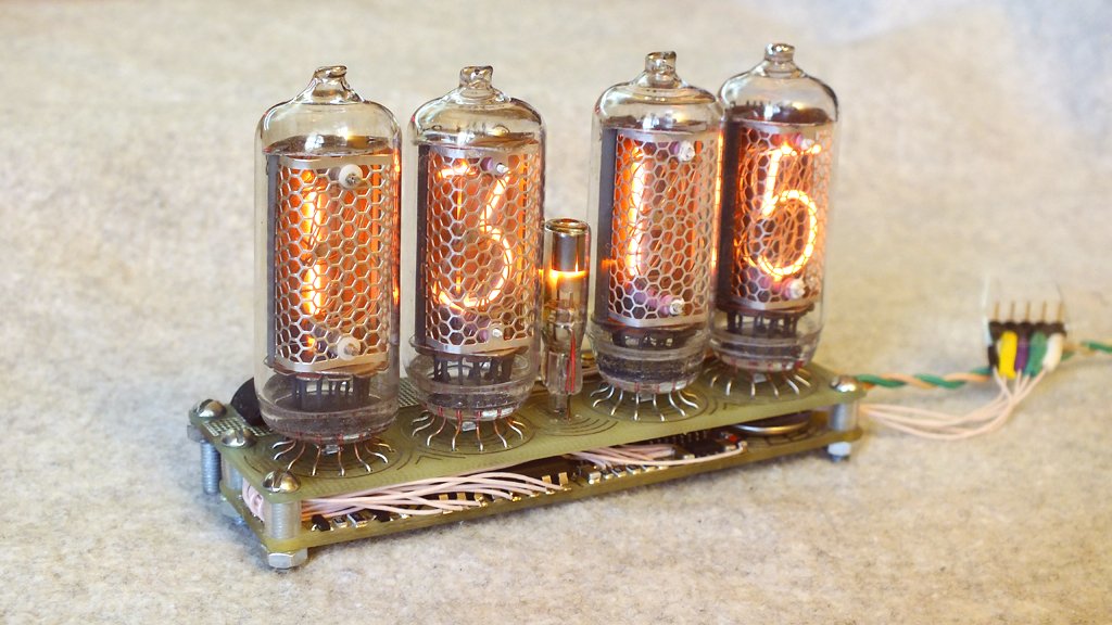

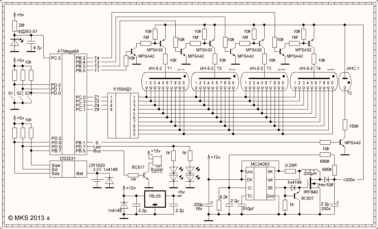

Эх..., граждане, товарищи, кошачей наружности. Давно же я здесь не бывал.:)
Доделал тут на днях себе потроха для часиков - принимайте в копилку еще один вариант со своим блэкджеком :)
В принципе ничего неординарного - DS3231, динамическая индикация, ИД1, MC34063 под HV, автоподстройка яркости, будильник...
Пока что бескорпусный вариант - все будет, но будет позже.
С наступающим Вас 2014-м Новым годом друзья!

MiklSh,классно получилось, брутальный минимализм, мне нравится))) А что они ещё умеют кроме будильника? Эффекты имеются?)

TESLight: ну... брутально оно пока что без шкурки - торопился к празднику, а когда обрастет... что нибудь в стиле лампово-латунно-медно-деревянного ...возможно.
Из эффектов: :) мигают секундной точкой по разному :))), а если серьезно - пока наша любимая почта не прислала недостающую часть деталек, прошивку начинал с музыкальных эффектов на встроенном динамике: приладил синтез нот, но до полноценной музыки ... музу отодвинула суровая реальность идти на работу - пока что сигнал будильника подрезал до простой трели. Возможно позже допилю прошивку, по крайней мере все для этого готово.
Классно вышло,миниатюрненько так.Еще бы градусник втулить ваще круть домашняя будет. :beer:

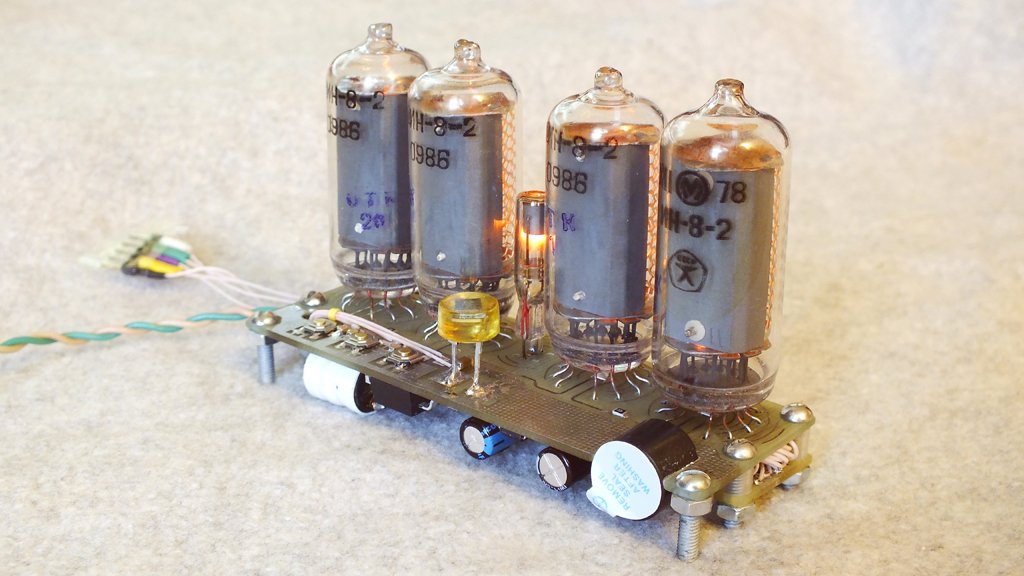

MiklSh,отлично :beer: :beer: ! Я так понимаю в угоду минимизации Вы вынесли высокое в блок питания?

IRF840 что тогда делает на плате? :)

RoboC: Правильно Egorka заметил, HV смонтирован на нижней части верхней платы сзади - только дроссель малость в габариты не вписался. Планировал поставить SMD'шную (CDRH127) - стрекот от нее просто убил, в итоге напаял гантельку.
Под температуру затачивать не планировал - на столе уже давно трудится другая приблуда: http://s5.postimg.cc/sfr9jnbvp/P1144185.jpg / http://mksxh.no-ip.org/ ... но это совсем уже другая история:)

MiklSh, вау, спасибки за схемку часиков, недорогие и простенькие, больше и не надо. :)))

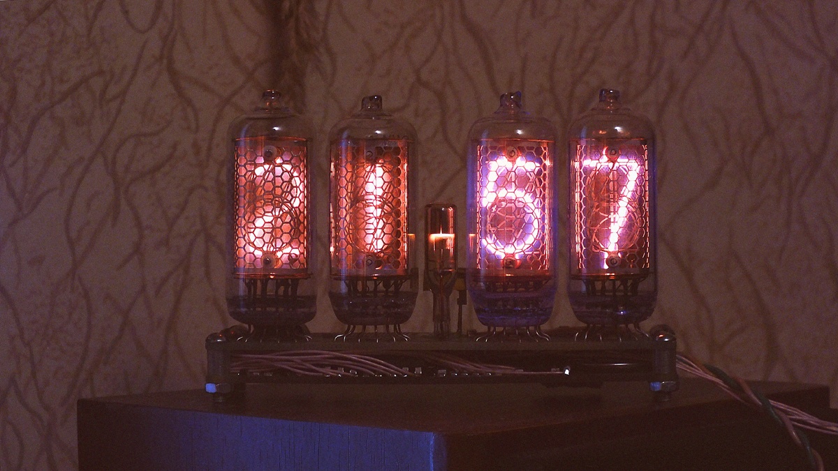

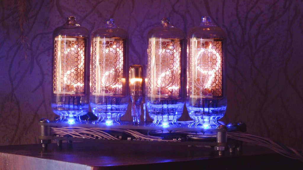

Поздравляю всех Котов с Новым годом! Много новых проектов всем нам :) и времени на их исполнение.
В честь праздника представлю свои часики(жаль не успел корпус покрасить).Выполнены по проекту кота RoboC,с термометром и подсветкой.Этакая новая стилизация известного корпуса.Slvik уже такой корпус использовал,но это как видите другая начинка.
Сорри за фото не надлежащего качества,мобильник однако.
Схема на Пике и К133ИД1,вольтажи по схемам из наших постов,на МСке.
Еще раз всех с Новым годом!!!!! Пуффффф! Паффффф! Ну типа салют. :)))
