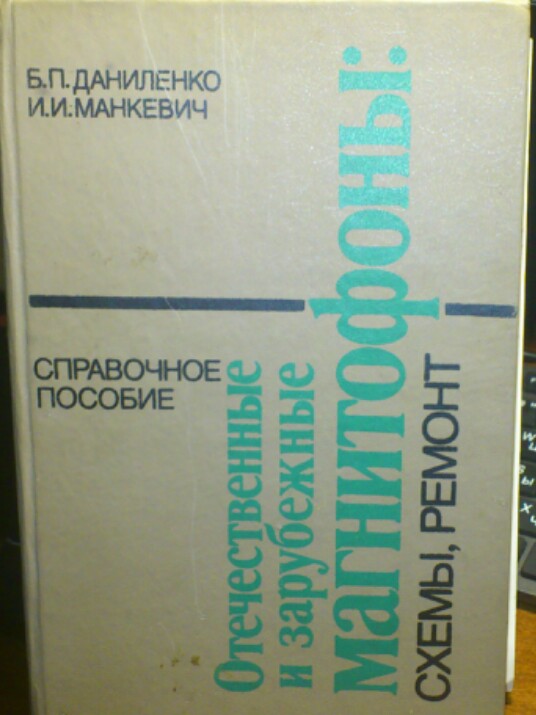

А что за книга скан которой был несколько страниц назад ???(про ИД1)

Термит вот фото книги, там в кратце упоминается о различных подключениях индикаторов,не стоит ее искать.
Почему не стоит? У меня есть (djvu)

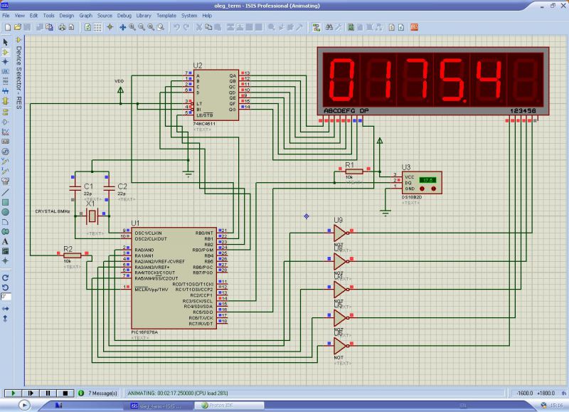

oleg235 писал(а):
Глупая, наверно?
Не практичная :) .
oleg235 писал(а):
Можно ли вместо пачки транзисторов применить здесь ИД1?
oleg235, в протеусе работает,дело за Вами - "пилите в металле".
NOT заменить на стандартные анодные ключи, 74hc на 155ИД1. На индикации градус развести с "4"кой , "+" с "0", "-" с "1" .
На третей ИН-14 развести левую точку через ключ.
Комментарий к файлу: Прошивка, проект протеуса.
olrg2_term.7z [17.38 KiB]
