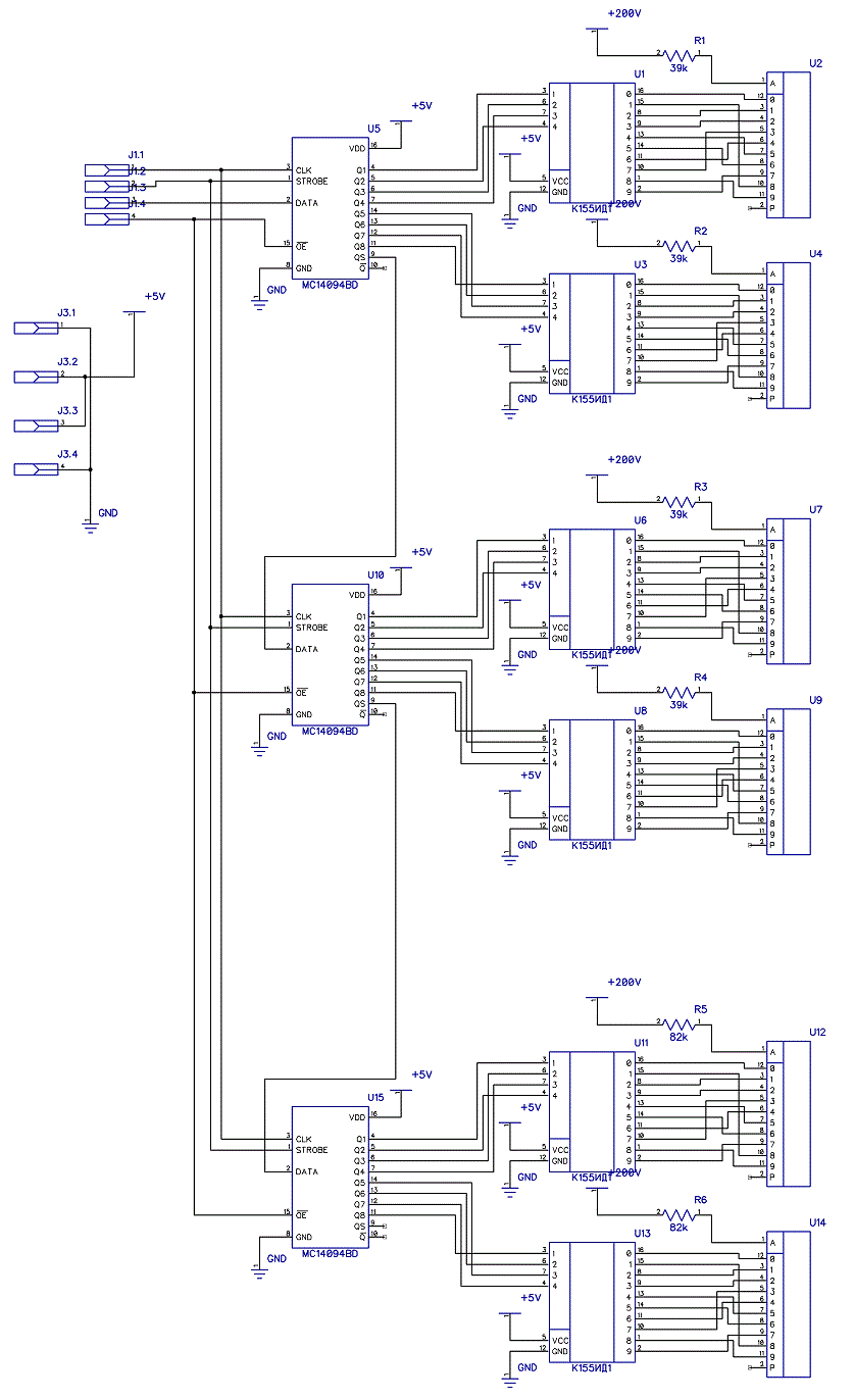

Тут надо сделать отступление. У меня плохо с электротехникой, и я вообще не рабтал с ней. Но паяльник держать умею. Если мне скажут какие конкретно устройства как паять - я спаяю. Но на схемах я вижу только полный кротец. Нет, я понимаю, что там где. Но в целом это не понятно для меня. Поэтому я и решил на Arduino сделать, который будет с цифровых выходов подавать сигнал на дешифраторы, которые будут управлять лампами. Аналогово-цифровое (точнее цифро-аналоговое устройство) запрограммировать для меня проще, чем чисто аналоговое (на порядки).
Теперь главный вопрос - где я накосячил, что в моем плане не так, а как лучше сделать. Зараннее спасибо за помощь :)) .

тут все схемы цифровые)
ардуины рулить 6шт ИД1 не хватит, надо регистры ставить. или ардуину мега.

ну тогда собирай такой блок индикации
http://www.adslclub.ru/upload/img/2014- ... 936698.gif
и цепляй к ардуине. по 4 пинам будешь вдувать данные.
то что перепутаны выводы, не обращай внимание. это для удобства разводки. можешь переделать под себя, как удобно.
