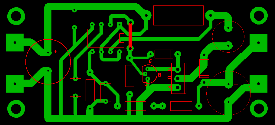

Народ вот развёл плату под преобразователь на mc34063. Схема с первой страницы.
Кто разбирается подскажите нормально или надо переделывать. Некак неполучается сделать без перемычек.

TRIOD писал(а):
доброе время суток.
Основной недочёт - размещение задающего конденсатора 1 (см. аттач) и фильтрующего 3. Я бы разместил их в точках 2 и 4, соответственно.
Кроме того, земляные линии лучше сделать полигоном (см. синие площади). Особенно возле ключевого транзистора.
Если так мозолит взгляд перемычка, можно её заменить резистором 10 Ом.

Спасибо за совет.
Потправил.
