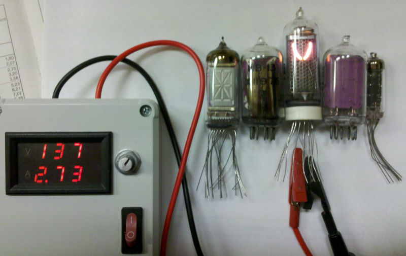

Я просто оставлю это здесь...
СообщениеДобавлено: Ср ноя 05, 2014 17:31:08
Рейтинг сообщений: 100
Зарегистрирован: Вс фев 12, 2012 14:06:28
Сообщений: 665
Откуда: Киев
а что за индикатор в приборе? на али нашел только до 100В и мин. 0,01А
СообщениеДобавлено: Ср ноя 05, 2014 18:16:39
Карма: 15
Рейтинг сообщений: 328
Зарегистрирован: Пн мар 25, 2013 03:20:47
Сообщений: 947
Откуда: Tallinn
100в 10а, перестроенный на 1000в 10ма (по напряжению доп. сопротивление ~1мом, по току выкушен 10а-шунт и вставлен новый ~7ом)
хотите схему?
есть схема и печатка в Орле.

Привет котам! Собираю часы на ИН-14 и тут у меня вопрос. Подключаются лампы через 155ид1 и если подать запрещенную комбинацию (допустим 1111 на входы) то по идее лампа не должна светить. В реале она светится(слабо) причем как бы замыленными всеми цифрами. Напряжение-180. Как от этого избавиться? Или другими словами как погасить индикатор? Отключение анодного - не спортивно)

ciph писал(а):
Получается купил не то.. А как то внешними воздействиями на уже имеющиеся можно повлиять?
Думаю, купили Вы то. Для нормальной работы катодного дешифратора нужно снять анодное (не спортивно? да) и сделать небольшую паузу для разряда паразитной ёмкости. Если по логике работы лампа не должна гореть, то не подавать на отведённое ей время анодное.

ciph писал(а):
Умка
Во как! Спасибо! Получается купил не то.. А как то внешними воздействиями на уже имеющиеся можно повлиять? - допустим поставить на выходы стабилитроны для умощнения
То Вы купили, из 10 микросхем завода интеграл одного года только 1 тухла, а 9 показывали либо бутор, либо мигала 1 цифра, при неправильной комбинации.. запаритесь искать..отключайте анодное.
