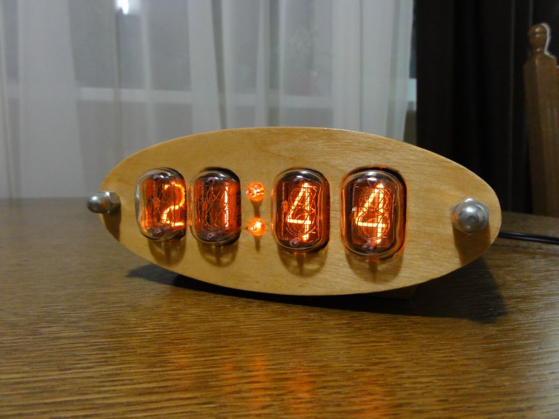

Скажите, такой корпус реально оклеить шпоном? Может подскажие варианты корпусов для часов от Яна
СообщениеДобавлено: Пн мар 23, 2015 23:34:48
Рейтинг сообщений: 100
Зарегистрирован: Вс фев 12, 2012 14:06:28
Сообщений: 665
Откуда: Киев
без проблем. разве что скругления могут попортить крови. Так не обязательно одним листом закрывать. Можно в месте стыка накладку сделать. И с лицевой - сначала приклейте сплошняком, потом шпоном на картонку и модельным, канцелярским ножом прорезаете примерно окна. После надфилем "по шерсти" выводите нужную форму окна. Если что где выломалось - ножом выравниваете форму, и вклеиваете подходящую заплатку. Я между ИН12ми такую аппликацию лепил, но не видно.

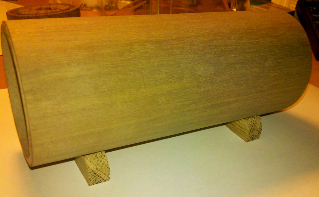

Вот, картонная труба диам.62мм, уже с прорезями под ин12, оклеена шпоном. Стык снизу-сзади (стык с зазором 10мм, потом вклеена полоска. Так проще). После ошкуривания выглядит как настоящая :)
Обе поверхности (труба и шпон) намазываются ПВА, после высыхания аккуратно накладываются и разглаживаются утюгом (две точки).
А почему картонная? Она при неаккуратном надавливании не прогрется? И подскажите пожалуйста, где можно почитать про оклейку шпоном

Картонная потому что была такая, подходящего диаметра. Втулка от упаковочной пленки, Твердая, не прожать.
Мне сказали ровно то, что я написал выше, и у меня с первого раза получилось. Дерзайте!

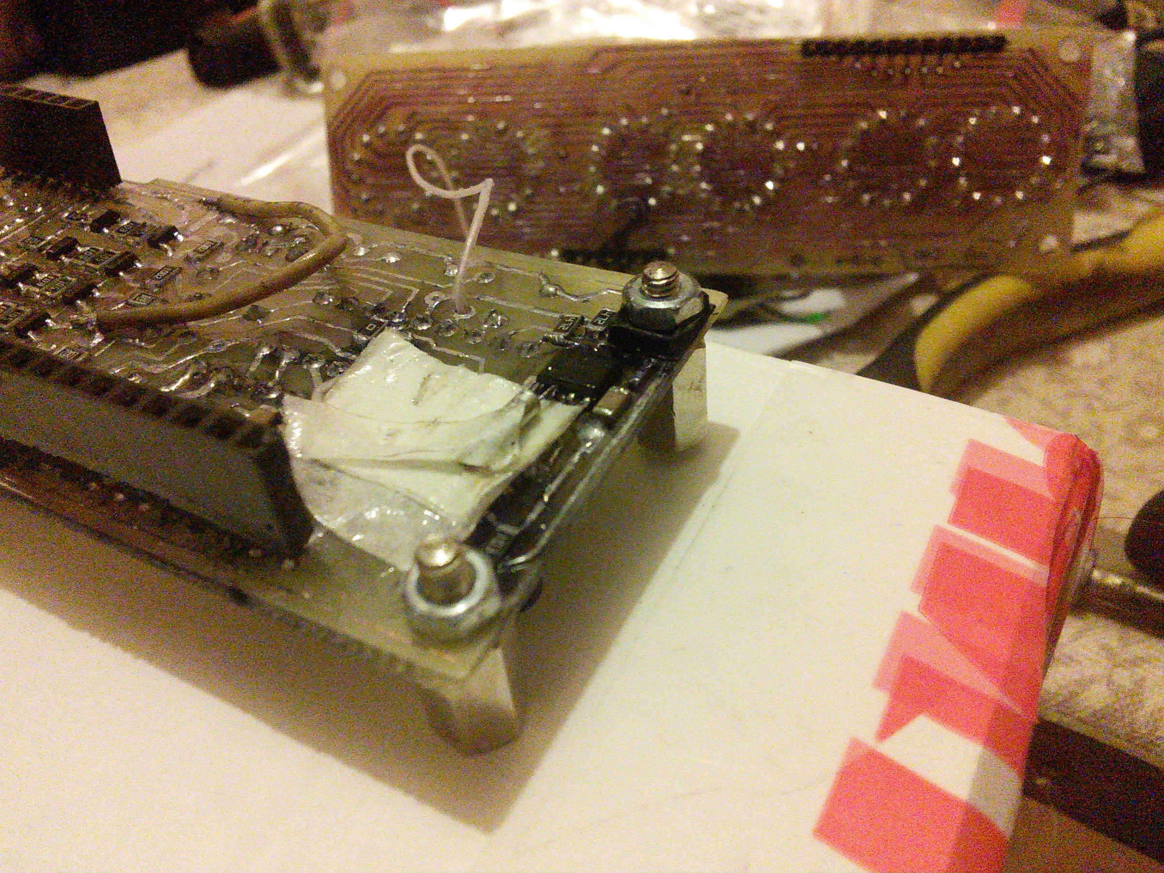

Воспользовавшись советом, отогнул ножки DS1307ZN, припаял к ним кварц и корпус на массу заземлил. Теперь часы спешат на 1 секунду в час. Как можно отрегулировать?
Фото части платы с кварцем можно увидеть?
СообщениеДобавлено: Вт мар 24, 2015 16:28:33
Зарегистрирован: Пт июл 13, 2012 16:26:07
Сообщений: 141
Откуда: Тобольск, область Тюменская
Фото кварца. Там есть на корпусе минус, провод под малярным скотчем. Плата залита бесцветным лаком.

:facepalm: Ничего не видно..
Понял только что корпус кварца соединён с минусом куском провода.
Убери провод совсем, оставь припаянный кварц в воздухе.
Надеюсь корпус кварца не лудился паяльником?

ZHUCHARA писал(а):
Фото кварца
Это точно кварц? Похож на электролит К50-6 1мкфх6в. Даже плюсик виднеется :). Шутка. К корпусу кондера не получилось бы провод припаять..
Провод заземления корпуса кварца слишком длинный. Он вполне может работать антенной. Надо бы сделать короткий толстый, к 4-й ноге DS-ки.
Что у вас с обратной стороны платы? Если HV-преобразователь, тогда ой!
Экранировать надо и кварц и вход DS-ки (стр.6). В идеале заземленная площадка с обратной стороны. Можно попробовать заземленный кусок фольги под кварцем и входом DS-ки.
