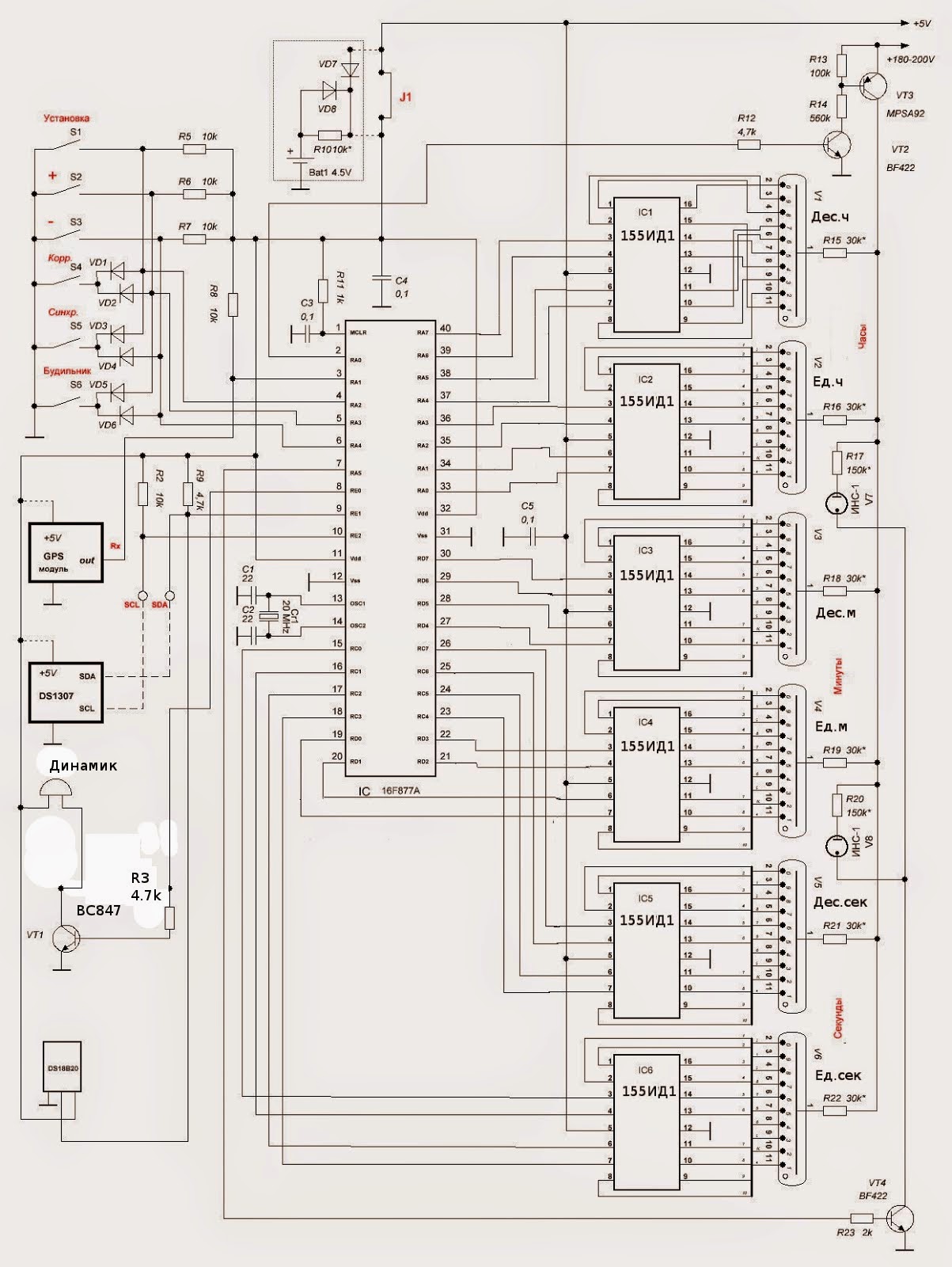

RoboC писал(а):
Зачем такое огромное количество светодиодов :roll: ? 5050 SMD RGB LED with built-in WS2811 IC inside?
Приятно улыбнула схема высокого: и дешево, и дорого :) .
6 под лампы. и 4+4 подсветка верх-низ корпуса.
лампы корпус независимо управляются.
скоро допилим корпус-все покажу.
ну и 6 диодов в стороне уф спектра. ргб его не "достает". а эффект прикольный от них.
насчет схемы высокого... можно паять или так или так... кому что нравится..
с 4427 все-таки нагрев меньше. но она по цене кусается. кто хочет "холоднее" может вместо транзисторов поставить 4427.

PAW Вот примерная схема часов с драйвером HV5622, под которую могу написать прогу часов.
13:22
Написал начальный вариант программы для кварца 16МГц. Для других кварцев открывается исходник, в строке
Код:
.equ   Fo=16000000
устанавливается нужное значение, исходник сохраняется, запускается .bat, полученный .hex загружается в контроллер
Z5660_STATIC_07_05_2015.zip
Последний раз редактировалось akl Чт май 07, 2015 11:29:58, всего редактировалось 2 раз(а).

Подскажите пожалуйста: для чего ставятся ключи на аноды при организации статической индикации на 155ИД1 (на каждую лампу)? Можно ли использовать подобную схему без анодных ключей (всегда подается напряжение)?
Каскад с VT3 на примере схемы из http://robocua.blogspot.se/2015/02/blog-post.html
СообщениеДобавлено: Чт май 07, 2015 15:38:37
Карма: 20
Рейтинг сообщений: 182
Сообщений: 752
Откуда: Питер
Яркость регулируют.
Варианты реализации-это замечательно!!
По схеме : Нельзя ли применить RTC DS3132 ? У неё стабильность и точность выше чем у кварцев на 10-20 Мгц. И от 3 вольтовой батареечки "тикает" минимум год. А так возможно придётся вводить программную коррекцию на точность кварца. Ведь у китайских кварцев наверняка разброс по частоте окажется существенным. И вид!! : часы - а кварцев на плате нет :))
С преобразователем решено изящно- минимум деталей,просто и надёжно! А при разводке платы можно предусмотреть
установку как КТ815 -так и сборочки полевиков в корпус Soik8 или Sot23-6. Они сейчас недороги - да и в электронном хламе встечаются очень часто.
По коду: Неплохо бы сделать его универсальным- для 4х и 6ти лампового вариантов. Допустим отвести один Pin проца -выбор
варианта исполнения. 0 -4 лампы-1 на 6 ламп :roll: Ведь схемотехнически добавляется только ещё 1 HV5622.Выход первой
соединяется со входом второй, а все управляющие входы параллельны?
Из функционала:может быть будильник-как дань традиции :)) Термометр -х.з. -как реализовать наглядность? то есть что бы не только "кулибину" было понятно -что сейчас вот высвечивается температура-но и "простым людям" -без спецподготовки. :))
Да и всё. Светодиодная иллюминация-завязанная на проц -думаю не нужна.
Разводку предполагаю двух платной: на одной лампы с анодными резисторами - на другой- всё остальное.
Это предоставит свободу выбора исполнения корпусов.
Какая предполагается частота коммутации ключей преобразователя? хочу прикинуть-посчитать транс.
И конечно запредельная мечта :ШИМ модуляция преобразователя :изменяя анодное напряжение- менять яркость свечения ламп.
С какой целью?-Ну это уже зависит как это получится. Хотя бы дневной-ночной режимы.

PAW писал(а):
... Нельзя ли применить RTC DS3132 ? У неё стабильность и точность выше чем у кварцев на 10-20 Мгц. И от 3 вольтовой батареечки "тикает" минимум год. А так возможно придётся вводить программную коррекцию на точность кварца. Ведь у китайских кварцев наверняка разброс по частоте окажется существенным. И вид!! : часы - а кварцев на плате нет :))
Наверно, имелась в виду DS3231. Применить можно, но я таким ребячеством не занимаюсь. Для примера, формирование 10-секундного интервала на обычном кварце 8МГц в часах отсюда
PAW писал(а):
...По коду: Неплохо бы сделать его универсальным- для 4х и 6ти лампового вариантов. Допустим отвести один Pin проца -выбор
Такая возможность предусмотрена и без выделения дополнительной лапы, просто удлинится длительность посылки на передачу секунд. А уж будет ли стоять второй драйвер, дело хозяйское.
PAW писал(а):
...Из функционала...
Извините, только Часы. Календари, будильники, термометры и прочая лабуда идут "параллельно".
PAW писал(а):
...Разводку предполагаю двух платной: на одной лампы с анодными резисторами - на другой- всё остальное.
Драйвер даёт возможность тасовать разряды для удобства разводки. Только часы и минуты оставить в пределах одного драйвера.
PAW писал(а):
...Какая предполагается частота коммутации ключей преобразователя? хочу прикинуть-посчитать транс.
Частота получается аппаратно. Таймер T0 работает в режиме Phase Correct PWM, т.е. Fo/510=31'372,5Гц для 16МГц кварца. По мне, используя драйвер HV5622 модуляцию проще организовать только по катодам.
