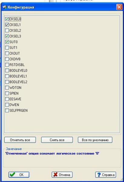

Проблема с ИН4 не ушла, что загонял программатором. Припаял кварц к ней - включилась подсветка. Программатор ее увидел, залил программу и больше не видит? Поругались с внешним кварцем?

Пару страниц назад писал - замордовал Атмегу8 программированием, перестал видеть ее программатор. Впаял внешний кварц как советовали. Врубилась опять подсветка, прошилась, фьюзы брал из калькулятора http://payalo.at.ua/c_fuse/calc.html?part=ATmega8. Теперь опять программатор не видит. И часы не работают. Поругалась с внешним кварцем?

BlackAlex писал(а):
фьюзы брал из калькулятора.
вот оригинал Изображение
а в Вашем случае попробуйте отключить внешний кварц - должно ожить ( хотя как по мне без разницы что есть кварц на ножках что нет должно работать )
