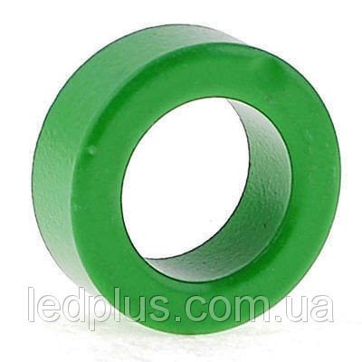

Нашел хорошее объяснение процесса ( http://www.tehnari.ru/f119/t99984/ ) - думаю, найду подходящий сердечник и просто намотаю две обмотки по 18 витков и одну 5 витков.
Нашел кольцо CF138-T2915-C ( 29х19х15 мм, Магнитная проницаемость 2100. Индукция насыщения Bs = 480mT ( при T=25°C). Индукция насыщения Bs = 380mT ( при T=100°C). Индуктивность на виток AL = 2950 nH. Эффективный объем Ve = 5947 mm3, покрытие зеленого цвета ) - можно его использовать для трансформатора?

Обмотки 2x18 не нужны это штатные обмотки и они висят в воздухе. На фото это 1,2,3 их можно
откусить на них будет высокое напряжение.http://img.radiokot.ru/ 6,7-8,9-коса в нашем случае
первичка т.е.3вит+3вит на косу +24в.Вторичка это 4или5 ответные концы припаяны к 6,7 и 8,9
они припаяны сверху и легко подымаются на схеме показаны красным.
По кольцу ничего сказать не могу надо считать и экспериментировать. Для расчетов есть отличные
программы Владимира Денисенко(Старичка) простые,понятные и бесплатные.
