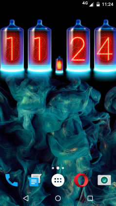

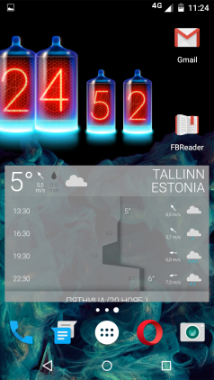

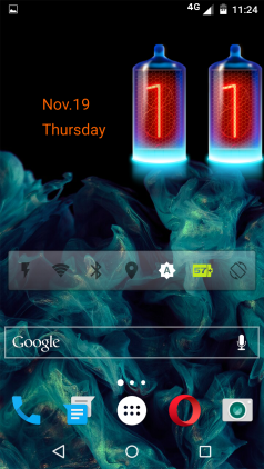

Немного оффтопика. Nixie на андроиде. Live Wallpaper. Цифры светят дрожащим светом Изображение
Скриншоты с моего аппарата. Пробовал разные, эти самые путевые.
