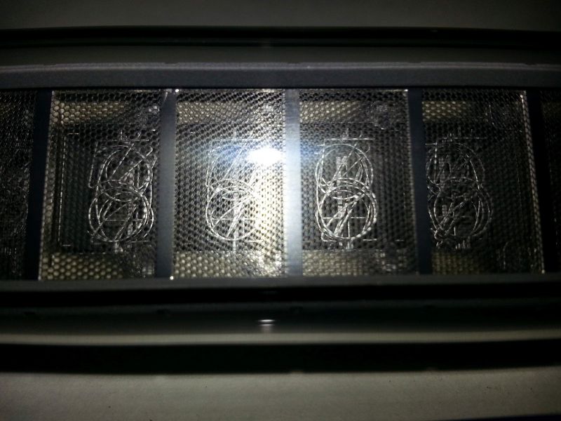

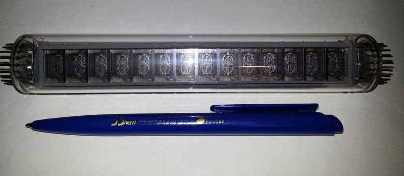

Вот такой вот индикатор подарили -- ZM1200 с хитрым названием Pandicon. Весьма оригинальная конструкция, как понимаю, для динамического управления. Аккуратность исполнения порадовала, целых 14 разрядов неона :)
Все-таки что-то есть такое в неоновых индикаторах, что делает их притягательными...

SilverRay, мои поздравления! Красивый индикатор :)) Плюс ко всему, очень редкий и дорогой (~350$ на ebay), так что это просто царский подарок!
Несколько лет назад мне достался младший брат такого индикатора :)) По тем временам за бешеные деньги, а сейчас вроде как и не дорого :)))
Но в любом случае искренне поздравляю с подарком! Я уже оставил надежды приобрести такой в добавок к своему.
