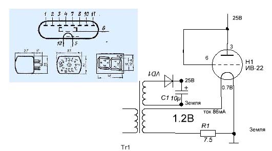

СообщениеДобавлено: Ср мар 13, 2013 13:16:16
Карма: 27
Рейтинг сообщений: 660
Сообщений: 1795
Откуда: Северодонецк
Сегодня я немного притормаживаю...
Что я тут неправильно подключил, чтоб увидеть зажженый разряд?
ив-22.JPG [29.02 KiB]
СообщениеДобавлено: Ср мар 13, 2013 13:28:48
Рейтинг сообщений: 21
Сообщений: 2108
Откуда: Киев
Анод надо на 25 В, а не на землю.
Giggity giggity goo!
СообщениеДобавлено: Ср мар 13, 2013 15:41:15
Карма: 21
Рейтинг сообщений: 267
Сообщений: 2052
ив-22_1.jpg [37.79 KiB]
