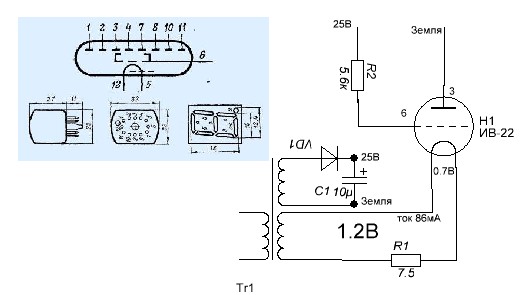

Что я тут неправильно подключил, чтоб увидеть зажженый разряд?

Анод надо на 25 В, а не на землю.
