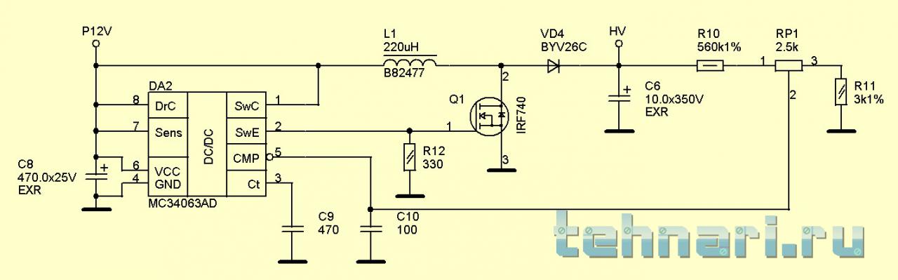

Дорогие друзья, я начинающий не судите сильно, для питание лам пойдет такая схема или собрать другую?
Лучше уж так, с повторителем на затворе полевика:

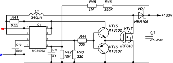

Ребят, считать и мотать трансы сложнее, чем впаять 5ок деталей. Поэтому для ВЛИ я их не мотаю, а извращаюсь со схемой.
Если Вы мотаете "+" . Каждый выбирает схему под свои способности.
Мой преобразователь на двух 34063+4427+IRFR4620 от 5В выдает максимум 13мА при 180В (КПД около 60%), при 8мА КПД - 76%, что неплохо, я считаю. Чем трансформаторный принципиально лучше?
Киньте ссылку на схему?
angersos
Схема №1 или Схема №3
Ту что на вашей картинке не повторяйте.

Спасибо, а то уже хотел ту собирать)
Схему рисовал уже потом, с печатки в СЛ, так что за отсутствие ошибок не ручаюсь, но, думаю, суть ясна. Если нужно выжать максимум (13мА) С8 нужно поставить 910пФ (у меня сейчас стоит 560пФ - выдает 7мА)
