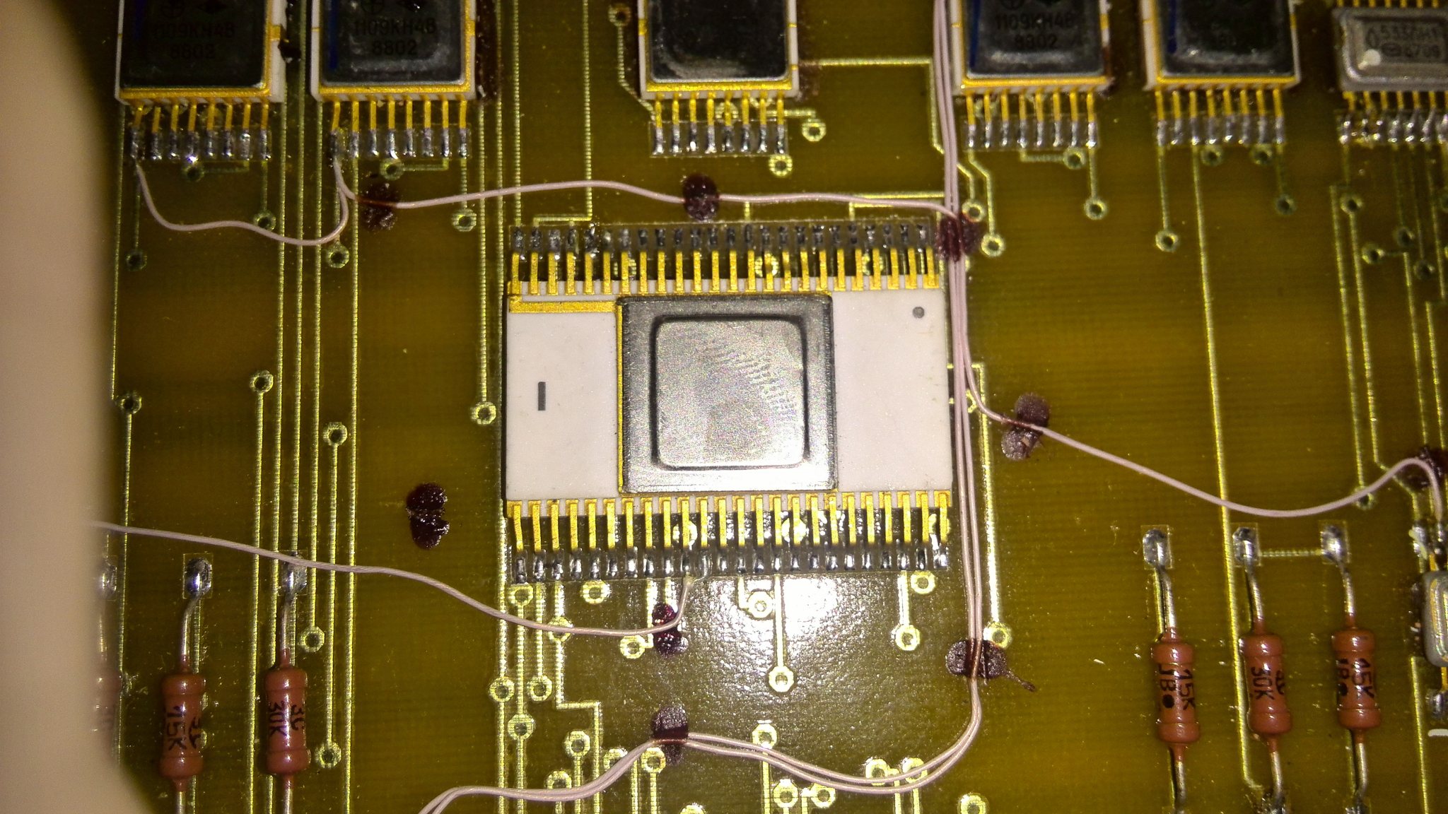

Досталась мне плата с матричным ВЛИ организацией 3 строки по 16 символов, символ стандартный 5*8. На плате стоят какие-то регистры (наверное) в золотом 48 выводном корпусе без опознавательных знаков. Подключены к сегментам. Понадеялся что это М124 (единственное что знаю) но нет, копытация не подходит. Кто знает микрухи в таких корпусах, предназначенные для ВЛИ?
Картинки (траффик, 4к):
Одноименные выводы 24, 25, 23, 22, 21, 26, 27 соединены у всех корпусов (чтото из этого питание, сигналы данных). Причем 24 и 25, 23 и 21 соединены между собой так же у всех микросхем.
Зы. Что забавно, плата покрыта "маской", в качестве которой.... лакоткань :))) под выводы микрух вырезаны полоски.
Опыт приходит сразу после того, как он был нужен...
СообщениеДобавлено: Пт мар 21, 2014 21:11:46
Карма: 48
Рейтинг сообщений: 366
Сообщений: 1370
Откуда: Россия
Волосатый
Попробуй 1534ХЛ2А
Видел у знакомого панель с таким же индикатором, только там две платы. На одной эти три 1534ХЛ2А (золото), на другой была жёлтая логика.
Вот нашёл скан на неё.
СообщениеДобавлено: Пт мар 21, 2014 23:38:14
Рейтинг сообщений: 252
Зарегистрирован: Пн апр 14, 2008 12:54:35
Сообщений: 1288
Откуда: Город ГЕРОЙ Ленинград
Спасибо! Да, очень похоже, что это она. Нашел статью с этой микрой в журнале "Схемотехника" №6 2003г. Там подробно расписано как она работает :))
Будет времечко - обязательно запущу :solder: :idea:
