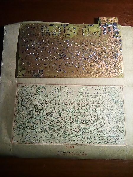

Мне нравится когда люди перерисовывают платы по своему.
Человеку хочется вложить хоть что-то своё в часы.
Ещё хорошо когда собирают мои часы,- значит не зря старался.

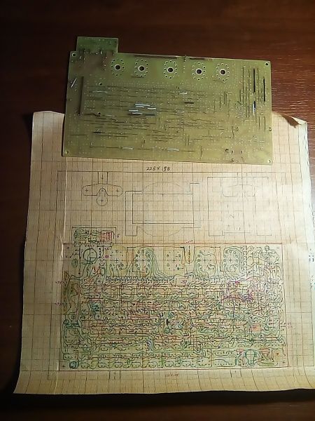

GoldenAndy -это ручная разводка и ручное рисование,там ручка то не зря приложенаИзображение Изображение
при этом они такие сами выходят
