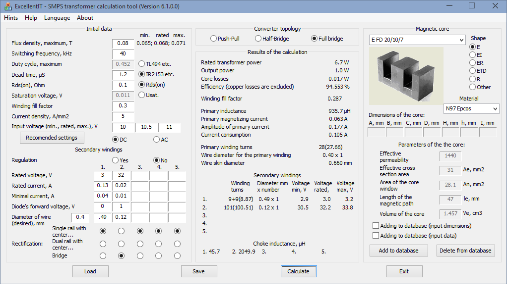

:) Строгий расчет:
Если бы "amplitude of primary current" был бы больше 200мА - ставил бы транзисторы. А так с этой ld8121 просто повезло, что она такая экономичная. Вот у ИВ-18 ток накала в два раза больше чем у этой NECовской лампы и такой фокус может уже не пройти.
p.s. прикинул - для ИВ-18 получается тоже.

Microtech, вот окончательный вариант того что у меня сейчас работатет по вашей схеме с изм. (плата в lay). LB питается от 5 вольт, анодное с учетом небольшой просадки 40В. Накал постоянка от 5 вольт с разъёма (со смещением резистором 10 Ом). Засветок нет, если не придираться разницы яркости не видно.
Преобразователь питания ИВ-18 от 5V с испр.zip [63.26 KiB]

Подскажите, коты, какую мощность по накалу может развить эта схема от Микротеха на LB1839? Хочу подключить несколь индикаторов.

У меня на ИВ-18 грелась пипец, когда накал подключал. Вроде в даташите Ground pin flow-out current - 1А на канал. Но чего она грелась? (может это при низком напряжении питания 1А? Или микра сама у мну подпалена). При питании 5 В питает переменкой сейчас только умножитель для анодного напряжения, еле тёплая.

по схемам - не могу придумать предназначение VT1 - цепь запуска ? с остальным вроде все понятно.
напряжение планируется 12 - как пересчитать витки транса ? в оригинале чашка 13мм в наличии только такие (есть еще Ш-ные e13, e16, e20).. думаю, что может не хватить.
