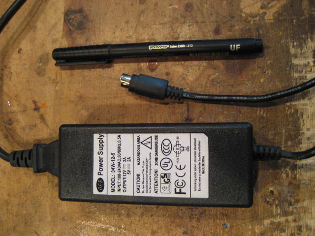

На Будёновском блоки от внешних хардов стоят 110 руб.

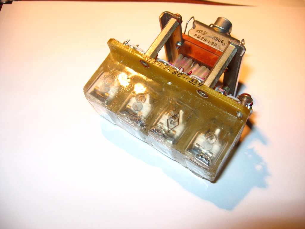

Мои ИТС как раз "военные" :). Продавец сказал, что эти модули были сняты с подводной лодки.

Ух вещь! сразу видно что делали люди на века!
