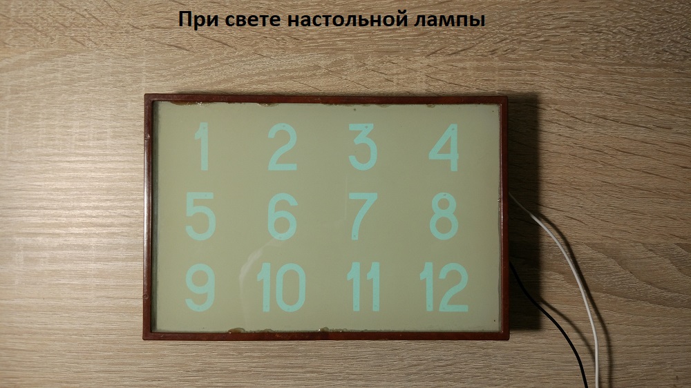

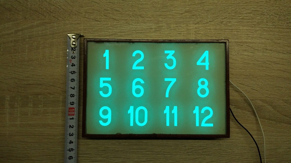

По поводу люминесцентных индикаторов: достался мне индикатор ИЭЛ-0-Х1.
Питал его от источника 170В, потребление всех сегментов около 6,2мА (возможно не корректно измерял).
Интересный индикатор в коллекцию РадиоКота! :)

От постоянного пульсирующего питания работать будет, но яркость будет меньше. Еще параллельно индикатору нужен резистор для разрядки.
В идеале нужен высоковольтный H-мост. Жду спец. микросхемы для питания ИЭЛ. Буду пробовать.
Например так
Или так
