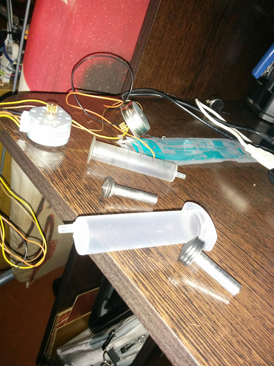

Re: Диспенсер паяльной пасты/флюса на шаговом двигателе/Арду
Решил попробывать повторить данную тему но пока только дозатор https://a.d-cd.net/GCAAAgFJ0OA-960.jpg https://a.d-cd.net/EsAAAgFJ0OA-960.jpg
Вот что получилось
порылся нашел вот такой мотор от старого принтера

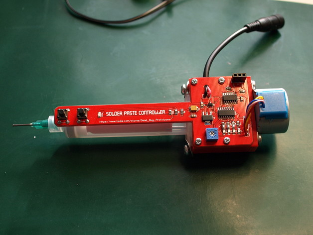

А би полярный уже не запустить как униполярный и придется поменять привод
Добавлено after 3 minutes 10 seconds:
Re: Диспенсер паяльной пасты/флюса на шаговом двигателе/Ардуино
Который на первой картинке ещё и с синим пластиком , можно сделать распечатать детали и выправить платку
Ссылки выше - для тех, кому срочно нужно

[uquote="5DARKSIDERS6",url="/forum/viewtopic.php?p=3426108#p3426108"]Который на первой картинке ещё и с синим пластиком , можно сделать распечатать детали и выправить платку[/uquote]
Да, там полностью проект "под ключ", а движок этот от кондиционера шторку вверх-вниз шатает 24byj48 они есть 5 в и 12 в а цена от бакса и выше. Впрочем по ссылке сотни вариантов моторов как шаговых так и простых : https://ru.aliexpress.com/store/group/A ... 45478.html
Проекты простые и в свое время я тоже хотел повторить, но не нашел резистора такого подстроечного
И потом пробило по своему сделать
