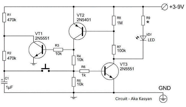

Нашел в сети простую схему включения и выключения по нажатии кнопкой:
https://yadi.sk/i/4J7Bssq1Sw9e9Q
При подачи питания все ключи должны быть закрытыми. Нажал кнопку, светодиодик загорелся. Еще раз нажал - светодиодик вырубился.
Я собрал все в точности как по схеме, на макетной плате. Но при включении питания светодиод изначально включен. На кнопку не реагирует. Подскажите уважаемые что не так может быть?

Для начала, нужны фото как спаял. Со всех сторон. И чтобы было видно нормально.
Проверил в симуляторе, схема не работает, хотя, если уменьшить R1, R2 до 47к то всё работает. В принципе эти сопротивления могут немного отличатся от указанных.

sstvov писал(а):
...схема не работает, хотя, если уменьшить R1, R2 до 47к то всё работает...
Просто, вы не дождались в симуляторе заряда С1. Уменьшив номиналы, вы сократили время вашего ожидания от начала симуляции до нажатия на кнопку.

СообщениеДобавлено: Пт окт 19, 2018 20:17:56
Карма: 23
Рейтинг сообщений: 397
Сообщений: 3444
Откуда: Ижевск
Не, при R2 в 470к не удаётся добиться работоспособности, хоть сколько жди. Но это наверняка еще и от параметров транзисторов может зависит. R1 можно оставить как есть, не влияет.

Вы говорили про симулятор. В Multisim12 всё работает с теми номиналами, которые указаны на схеме. Транзисторы - те же.
Единственное, не надо ставить на место С1 электролитический конденсатор (там желательна керамика).

Я в LTspiceIV проверял, транзисторы дефолтные, конденсатор идеальный.

СообщениеДобавлено: Вс окт 21, 2018 08:54:26
Зарегистрирован: Пт мар 20, 2015 14:28:36
Сообщений: 120
Откуда: Новосибирск
В общем разобрался в проблеме. Схема рабочая, но заработала только после того как я очень тщательно отмыл спиртом плату(только после пятой промывки заработало все, схема очень чувствительная ко всему, срабатывает от простого прикосновения). От аккума не работает, а от блока питания на 5v вполне, но на входе нужен кондер для стабильной работы. Я поставил на 100uf 50v и это заметно прибавило в стабильности и предсказуемости работы этой схемы.
P.S. Добавил на выходе tip42 чтоб иметь возможность по мощней давать нагрузку. Нагрузка будет на 3A, транзистор написано что до 6A вывозит. Надеюсь радиатор не понадобится....
Добавлено after 2 hours 48 minutes 48 seconds:
UPD. Обнаружились просадки на выходе транзистора TIP42 который подключил в схеме заместо светодиода...Питание 5V, потребитель потребляет рывками от 0,5А до 2,5А и в момент пика потреблений ток проседает аж плодь до 4.8V. Как я понимаю транзистор виноват? Как побороть или заменить чем?
Эта схема не cможет обеспечить ток 3А на выходе (вернее необходимый ток базы VT3) без доработки, например замены VT3 на мосфет или дарлингтон, но первый должен быть достаточно с низким пороговым напряжением, хотя бы те же IRFZ / IRLZ44, а у второго для 5В питания слишком большое падение к-э

Подойдет ли такой транзистор? https://www.chipdip.ru/product/irfz44v
 Заголовок сообщения: Re: Управление одной кнопкой.
СообщениеДобавлено: Вс окт 21, 2018 22:08:26
Карма: 182
Рейтинг сообщений: 8293
Сообщений: 19674
Откуда: Рыбинск
Подойдет, они нормально 5ю вольтами управляются при не слишком больших токах.

Вобщем попробовал. Один фиг просадки тока есть. У меня на входе 5.18v, обязательное условие что падать должно не ниже 5.00v.
В итоге нашел реле на 5v 5a, размером с транзистор. Ток потребления 25ma(просадок вообще нет). Получается это реле лучше по всем параметрам, пришлось его поставить.
