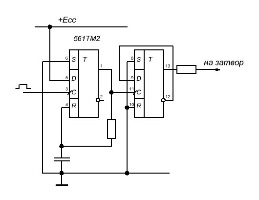

Есть многократно проверенная схема включения одной кнопкой. Работает по принципу, на первом триггере делается одновибратор для устранения дребезга и формирование четкого одиночного импульса к крутыми фронтами, на втором счетный триггер с предварительной установкой.
Подобную схему можно сделать и на JK триггере.
Можно сделать все это на маленькой платке и вставить в прибор.
А все остальные схемы, где импульсы, интервалы пытаются формировать одними лишь пассивными элементами RC слишком капризны. Бывает, что их работа даже от старения самой кнопки сильно зависит.

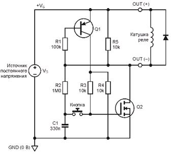

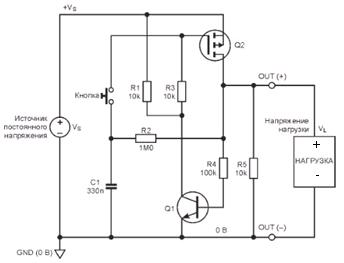

Надеюсь, включение – отключение нагрузки одной кнопкой (без фиксации) ещё актуально… На просторах интернета где-то в мае нашёл простую схему включения–отключения нагрузки одной тактовой кнопкой (без фиксации) на 2-х транзисторах. Давно искал подобную простую схему. К сожалению, ссылку на статью не скопировал, только схемы. Так что за качество (копия с копии копии) не взыщите… На всякий случай уточняю номиналы деталей. Схема №1: R1=100 к; R2=1 М; R3=R4=R5=10 к; С1=0,33 мкФ; Схема №2: R4=100 к; R2=1 М; R1=R3=R5=10 к; С1=0,33 мкФ. Экземпляр схемы №1 реализован на полевом транзисторе IRFS630A (N-канал) и маломощном биполярном кремниевом КТ361Е структуры P-N-P. Проверялся в диапазоне от 4,5 до 19 В. При подборе полевого транзистора следует иметь в виду, что напряжение затвор-исток транзистора Q2 при включённом устройстве – это практически полное напряжение питания (минус 0,1 В). Напряжение база-эмиттер транзистора Q1 при питании от 12 В =0,6 В; ток коллектора =1,2 мА. Так что Q1 можно ставить любой маломощный кремниевый структуры P-N-P (с током коллектора ≥ 50 мА). При использовании схемы №2 на полевом транзисторе Q2 с Р-каналом, в качестве транзистора Q1 используется любой маломощный кремниевый структуры N-P-N. Для индикации включения схемы параллельно выходу неплохо подключить светодиод с последовательно включённым резистором сопротивлением 1…1,5 кОм (подбирается по конкретному светодиоду и напряжению на выходе). Что особенно радует – в неактивном состоянии схема не потребляет ток, что очень важно для переносных устройств.

У меня заработала эта схема. Увеличивал емкость C2 жо тех пор, пока дребезга не стало. Около 1мкФ было достаточно.
