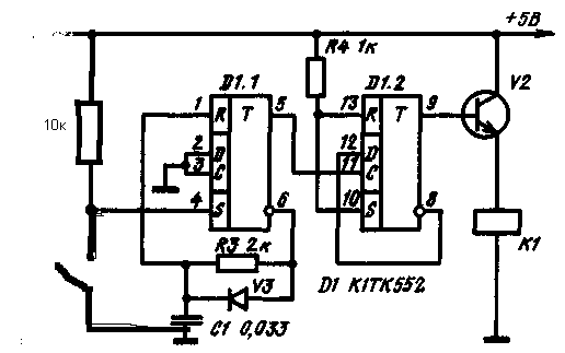

Все серии перепутали. Скачем с TTL на КМОП. Дребезг у них немного по разному убирается. Давайте какую то одну. Вот такую я ещё на КМОП видел. Сам не пробовал, но по идее должна работать

Сообщение electro »
Паятель писал(а):
electro писал(а):Вот так если поставить выключатель?
Надо переключатель и резистор местами поменять.
Synergetik, не понял, если честно. :)
А почему местами, если взять микросхему К561ТМ2 разве резистор на + должен быть?
Сообщения: 10740
Откуда: Россия
Сообщение Света »
electro писал(а):А почему местами, если взять микросхему К561ТМ2 разве резистор на + должен быть?
Местами поменять, потому, что там 155 серия. Если взять 561ТМ2, то работать не будет по этой схеме
Сообщения: 22
Зарегистрирован: Вт июл 08, 2008 19:23:37
Сообщение electro »
НУ ведь 561 практически аналог 155
Сообщения: 22
Сообщение electro »
Да вспомнил вот так должно быть? У 155 то наоборот! В момент включения на выходе будет 0, так?

Сообщения: 10740
Откуда: Россия
Сообщение Света »
Только установка RS в 155 происходит нулем, а в 561 - единицей.

Сообщение aen »
Ещё jk триггеры TTL и КМОП по входу "С" управляются разными фронтами.

Сообщение Паятель »
electro писал(а):Да вспомнил вот так должно быть?
Для К561 такая схема не подойдёт.

Сообщение electro »
Ну так для 155 схема правильная,с защитой от дребезга и с установкой 0 на выходе при включении?

Сообщение Паятель »
По-моему, для установки 0 при включении здесь тоже RС-цепь нужна. :?

Сообщение electro »
Что то я запутался, как тогда должэен выглядеть конечный вариант для 155 с защитой от дребезга и с установкой 0 при включении?
Сообщения: 10740
Откуда: Россия
Сообщение Света »
Вместо R4 поставить раздельно резисторы на R и S.
К R подключить конденсатор на минус питания.
Тогда при включении питания триггер всегда будет устанавливаться в ноль.

Сообщение electro »
Света писал(а):Вместо R4 поставить раздельно резисторы на R и S.
Все ставить на второй триггер (когторый делит на два)? Один резистор на 1 ком на К и на 1 ком на S и на К поставить емкость я думаю 0,033 (или 0,022) правильно?

Сообщение Паятель »
Правильно, подключать ко второму.

Сообщение electro »
Окончательный вариант переключателя.
(10.75 КБ) 5050 скачиваний
