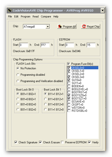

Вопрос к знатокам ! Собрал часы http://radiokot.ru/circuit/digital/home/49/ Горят 3 первых индикатора остальные только при выключении моргают! думаю дело во фьюзах! ПРОВЕРТЕ ПРАВИЛЬНО ЛИ ВЫСТАВИЛ http://www.radiokot.ru/forum/download/file.php?id=66414
Да вроде все правильно. Вот вам калькулятор, с ним удобнее жить http://fusecalc.mirmk.net/
А вообще в этих часах индикация так устроена, первые три разряда подключены к одному дешифратору, вторые три к другому. Поменяйте местами дешифраторы(ну если они в панельках), проверьте питание дешифратора, а также цепи от контроллера.
