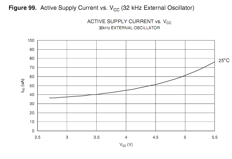

Не держал в руках Xmega, поэтому 9мкА для ATmega8515 при работе от часового кварца считаю вполне приемлемым.
musor
Измерил индуктивность и сопротивление, получил 2,4H и 1кОм. Так что, если в механизме смазка, а не канифоль, работает и от 0,15 сек.
