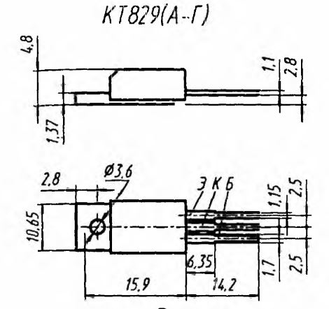

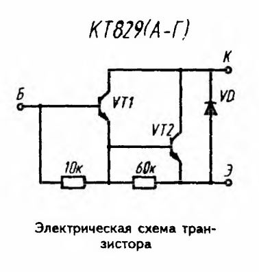

Вот как раз от транзисторов в схеме они чуть отличаются, но по параметрам - схожие: Т1-КТ361; Т2- КТ315; Т3- КТ815Г - заменил на КТ829Г (ради эксперимента) - ничего не дало.
А КТ829Г до сих пор стоит? Он составной и цоколёвка как у зарубежных транзисторов.
Нет, поставил КТ815 (другой, не тот что стоял изначально, но тоже БУ).

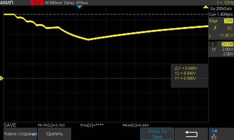

Это означает, что не только УМЗЧ влияет на переход в кваканье. Короче, нужно разбираться почему цифровая часть нормально не работает при питании ниже 7,4 В.
Наверное мы не в том направлении двигаемся... Думаю нужно разобраться почему по отдельности все работает, а совместно нет. Ведь ток потребления обеих частей по отдельности скромно мал, а при совместном подключении обеих частей словно что-то еще коротится и С4 не успевает дозаряжаться до нужного уровня. Он как будто в несколько раз медленнее восстанавливает свой заряд находясь в состоянии покоя. Я полагаю, С4 должен до какой-то степени разряжаться при потреблении из него тока, но так же быстро он должен и восстанавливаться. А он восстанавливает свой заряд секунд 20 наверное. Обратите внимание на правую часть графика, на сколько долго он восстанавливает свой заряд:

[quote]нужно разобраться почему по отдельности все работает, а совместно нет
А вот попробовать конденсаторы керамические вернуть туда где они были. Авось поглотят выбросы по питанию перезапускающие звонок с каждым импульсом помехи. Не гарантирую что поможет, но одним возможным косяком станет меньше, что облегчит поиски причин неисправности. Пленочные конденсаторы в импульсных цепях это вынужденная мера, либо от бедности, либо от ограниченности в выборе комплектующих. Иголочки, они даже осциллографом порой не регистрируются, а шороху наводят...
