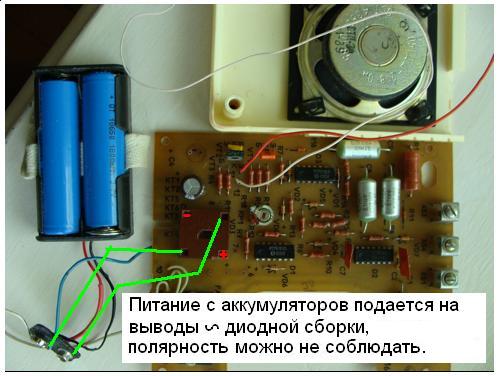

Николай_С правильно сказал про питание 176 серии. Звонок работает от двух свежих и заряженных литиевых аккумуляторов (напряжение около 8В). До кучи, еще остались непроверенными диоды и диодный мостик. Где стоит резистор R20 (серая, черная, черная, золотистая полоски, получается 80 Ом)? На моей плате его нет.

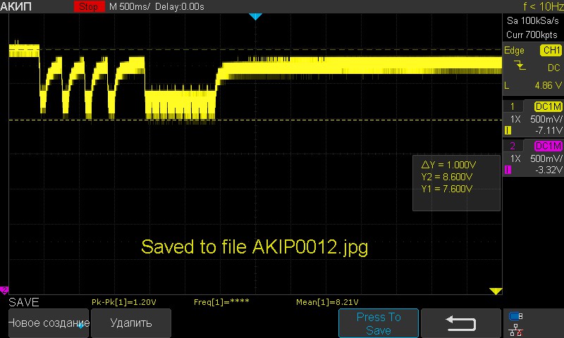

Добавлено after 59 minutes 11 seconds:
Выкладываю показания с осциллографа после нажатия на кнопку. Желтый график - С3, фиолетовый график - С4. Я одновременно делал замеры, поэтому общую точку (минусовой щуп осциллографа) подключил к плюсу, а минусы конденсаторов соответственно на щупы двух каналов. А в настройках осциллографа сделал инверсию. Это из-за R4. Делитель на щупах 1:1. Амплитуда одна клетка - 2 вольта. Время 1 клетка: пол секунды. Время прохождения графика по всему экрану=7 секунд.
Дальше для наглядности растянул до 0,5 вольт 1 клетка:
С3 просаживается на 1 вольт. С4 просаживается на 3 вольта в конце.

Вопрос возникает, почему С4 так долго заряжается?

[uquote="Олегыч1",url="/forum/viewtopic.php?p=4720742#p4720742"]Вопрос возникает, почему С4 так долго заряжается?[/uquote]С4 заряжается через резистор 10 кОм. Постоянная времени этой цепи равна 4,7 секунды, так что тут все норм. Другое дело С3. Без нагрузки на нём должно быть напряжение порядка 10 Вольт, а там всего 8,2 Вольта. Давайте-ка измерим сопротивления постоянному току первичной и вторичной обмоток трансформатора.
- Сообщения: 6620
- Зарегистрирован: Сб ноя 05, 2022 18:28:06
Николай_С, С3 менять надо. И транзисторы тоже. Явно кто-то копал.
Сначала надо с токами разобраться. Судя по осциллограмме, С3 свою функцию выполняет.
