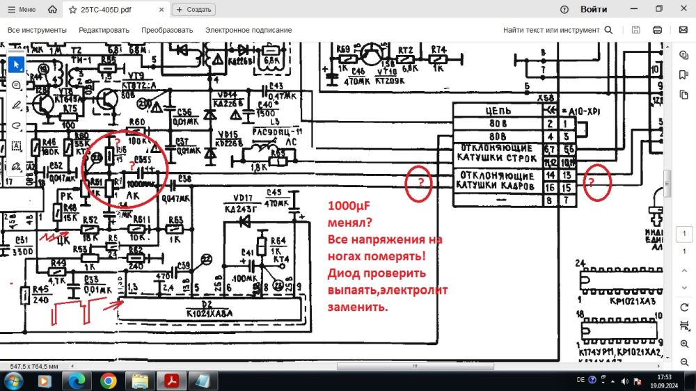

При замере резистора р41 ( мерил на подкове ) сопротивления нет! Показывает только 30пф... А какой должен быть резистор этот?

на схеме же написано... :)

при его обрыве точно не будет кадровой...это же задающий генератор...

24Natan, заменил резистор р41 не помогло
Добавлено after 32 seconds:
Иду Дальше
Добавлено after 20 minutes 48 seconds:
С41 с45 вд17 исправны
Добавлено after 11 minutes 35 seconds:
24Natan, подскажите пожалуйста, а какие напряжения надо мерить, на каких ножках ( немного непонял)?
Добавлено after 37 minutes 30 seconds:
На кт4 осцилограммы нет

1. надо измерить питание на 1021ХА2/10 и напряжение на 1021ХА2/01
2. измерить питание 1021ХА8/06,09; (выход).
Ты как мериешь сопротивление, что показывает пФ?
Тебя просили замерить напряжения- где конкретный отчет по каждой Ноге?
Ты менял, то что я говорил, что такое ИСПРАВНЫ. Чем мерил электролит и т.д.
Ходить вокруг да около нет смысла.
Только конкретный и полный ответ на советы которые дают.
Осцилограф есть? Тестер -мультиметр есть?
Да -нет и какой?
В БП все напряжения есть?
ОСа прозванивается на разъёме -до и после.

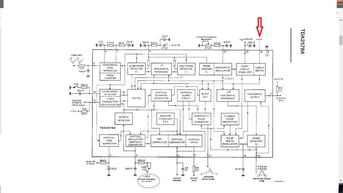

Напряжение на микрухи К1021 отсутствует! Нет ничего!

в этом случае возникает идиотский вопрос :"а строчная как тогда работает, что есть высокое и линия ?????"

24Natan, хз, но на кадровой микрухи 0,5 в есть
Добавлено after 16 minutes 26 seconds:
На микросхеме Кр1021..... Напряжение:
на 4 ноге-5,5в
На5 ноге 4,8в
На 6 ноге 6в
На 7 ноге 4в
На 8 ноге 2,2в
На 10 ноге 1,9в
На11 ноге 3в
На 12 ноге 8,8в
На 13 ноге 4,2в
На 14 ноге 2,5в
На 15 ноге 7в
На 16 ноге 1в
На 17 ноге 0в
На 18ноге 0в ( но при выключении подпрыгивает до 1 в )
Добавлено after 3 minutes 6 seconds:
На микрухи к1021 нет осцилограмм...
Добавлено after 10 minutes 42 seconds:
Осцилограмма у резистора р48 есть!
Добавлено after 7 minutes 10 seconds:
Пропаял кольцевые трещины у кадровой микрухи, на 1,3 появилась осцилограмма
У тебя чернила на клаве закончились? Или ты людей за идиотов держишь?
Ты можешь полностью писать название детали-Чипа? КР1021ХА2 или тебе западло? Или это ХА8?
Нам ребусы не нужны! Пиши конкретно .....
