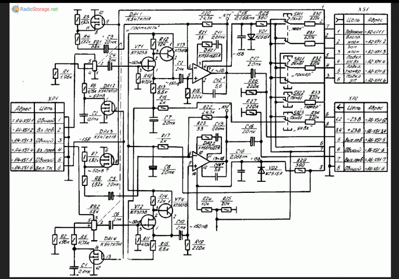

Вот фото самого слабого звена в усилителе. РГ надо менять , так же не работала ТК . Ну и причину по питанию ещё не смотрел. Хотя КС515 в порядке. Неужели операционник сгорел? Подключение от БП покажет.
может, но чтоб стабилизатор -23В перегрузить ОУ должен сделать КЗ -15В на общий.
следовательно смотреть -15В на плате РГ. так же есть вероятность залипухи от профилахтера.
еще
551УД2 искать нет смысла, менять сразу на OPA 2134(2)
что за трэшь?
у профилахтера неполярных конденсаторов на 20 мкФ не нашлось?
целых 8 руб стоит https://www.chipdip.ru/product0/55660
вот так и продают усилители прошедшие "полную профилактику"
С опером все в порядке?
разрешение фото низкое, выглядит так будто его перекусили.

У меня схема похоже не та. На плате вижу 4 транзистора, а на схеме их нет. Схема от ЭФ 017. А у меня У 017

В 50У истоковый повторитель перед нормирующим ОУ, в ЭФ его нет.
Так это + или- ?

Вот неожиданность.Подал +\- 23 вольта на эту плату от внешнего ИП через лампочки(что бы не сгорело ни чего) и после стабилитронов +\- 15 вольт и ни чего не греется. Провода , разьемы ? Курю и думаю.

Так это + или- ?
типа +, этот буфер нивелирует зависимость входного сопротивления от положения движка РГ.
но разницу между ЭФ без буфера и 50У с буфером вы не заметите.
-23В с А5 идет на КМОП коммутаторы на входном усилителе. раздает кнопочный переключатель - его стоит проверить.
сами коммутаторы просадить -23 в не могут, т.к. подается через токоограничительные резисторы на 820к
