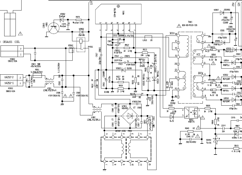

Проблема вот в чем, включаю ТВ в розетку индикатор загорится на передней панели ТВ на две секунды и гаснет. Проверил напряжение на выходе блокепитания его нет, на входе есть. Только когда ТВ включаешь его в розетку напряжение появляется на две секунды и при этом трансформатор издаёт странное гудение.

Предположительно- КЗ во вторичных цепях; чаще всего- в цепи питания строчной развёртки. Проверяется прозвонкой на землю (ессно, при выключенном телевизоре!).
Ещё могут быть и другие причины- но указана самая вероятная.

Во вторичной цепи КЗ нет, проверял.

ТОгда- сама микросхема . Это гибридная микросборка (не уверен, но похоже), а они в Самсунгах довольно часто выходили из строя.
Ещё- проверьте все электролиты в БП; из-за их усыхания тоже часто бывает. Особенно обратите внимание на плату- у перегревающихся конденсаторов, бывало, даже плата меняла цвет.
Ну, и пайки на предмет микротрещин.

Я так предполагаю что КЗ самого Тр-р во вторичной обмотке. Потому что я отключил все диоды во вторичной цепи блокапитания и на один диод который идет на дежурное питания дал нагрузку( подключил лампочку 24вольта) И таже проблема осталась (загорелась на две секунды)

Неверно предполагаете.Если б было КЗ в трансе ,то и на 2 сек лампа не зажглась бы,и скорее всего микруха БП была бы разорвана в клочья.Литы в БП проверьте,заменой,какими бы исправными они вам не казались на первый взгляд.Под подозрением в первую очередь С916(если правильно рассмотрел,читаемость схемы никудышная)

Проверьте не высох ли С910, возможно нет фильтрации сетевого напряжения поэтому трещит транс.

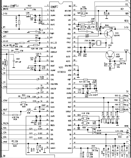

Несколько дней капался и докопался. Блок питания оказался рабочий. Питание отключается из за микросхемы(VCT3831A). Когда я с неё снял питание, блок питания заработал(дежурка). Что же может быть с этой МК?

это процессор и он пробит накоротко

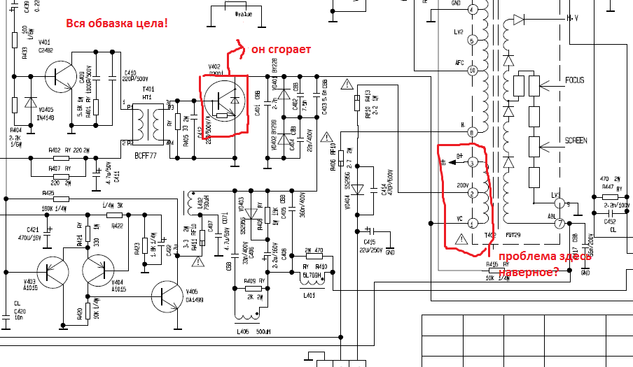

Короче, взялся снова я за этот ТВ. Процессор оказался жив, просто оказался сгоревший транзистор строчного Тр-р и при этом было не стабильное питание и защита отключала БП. Купил новый транзистор впаял и он сразу сгорел после включение ТВ. Вся обвязка вокруг транзистора цела. Возможно ли что вышел из строя строчник?

Скорее всего да.
При включении на рабочем транзисторе не пищал перед тем как сгореть?
Если вылетел моментально - значит ТДКС сдох.
СообщениеДобавлено: Вс фев 28, 2010 15:36:58
Зарегистрирован: Вс ноя 23, 2008 05:00:23
Сообщений: 211
Откуда: Хабара
Вылетает мгновенно аж питание просаживается на ПБ.
