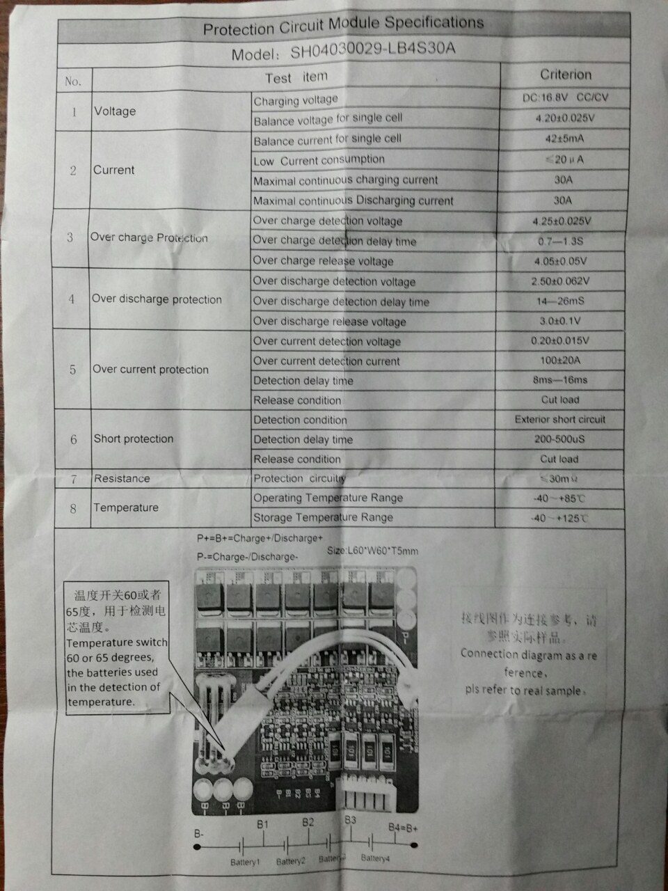

Подскажите пожалуйста, вот есть плата BMS Li-Ion 4S30A, в ее спецификации указано напряжение 16,8V. Что имеется в виду ? Точное напряжение блока питания которое нужно подать на эту плату, либо подать можно и больше, а плата BMS отсечет лишнее и пропустит на зарядку аккума только 16,8 V ?
Технические характеристики 4S:
Номинальное напряжение батареи - 4х3.6 В
Диапазон рабочего напряжения - 8 - 16.8 В
Напряжение заряда - 4.2 В (макс)
Напряжение разряда - 2.9 В (макс)
Ток заряда - 1.5 А (макс)
Ток разряда - 30 А (макс)

Здесь не сказано что диапазон подаваемого напряжения 8-16.8 V

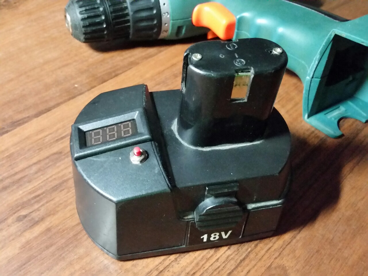

Собрал таки аккум для шурика, в процессе сборки оказалось много лишнего места внутри, и поэтому было решено сделать себе приятные допы ! Встроил вольтметр, может кто то скажет что он там нафиг не нужен, отчасти соглашусь, но тем не менее, хуже не будет. Во первых всегда можно будет понять что разряд уже близится, либо проконтролировать заряд, и убедиться что BMSка выполняет свои обязанности верно.

ну почему лищний у меня в заводском виде стоял тока не циферками а линейной шкалой-оно удобне для понимания много мало, еще есть (а цифири что?)
Цифры это вольты, ну ведь мы же знаем минимальный и максимальный пороги напряжения для определенной акб.
Я понимаю что линейная шкала удобней, но под рукой такого вольтметра небыло.
