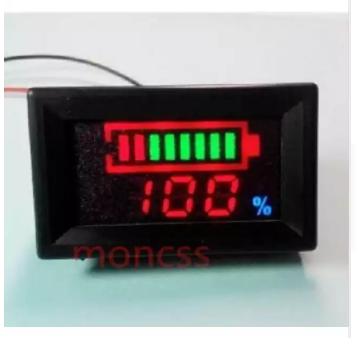

musor писал(а): линейной шкалой-оно удобне для понимания много мало, еще есть (а цифири что?)
Цифры это вольты, ну ведь мы же знаем минимальный и максимальный пороги напряжения для определенной акб.
Я понимаю что линейная шкала удобней, но под рукой такого вольтметра небыло.
Типа вот такой что ли ?
