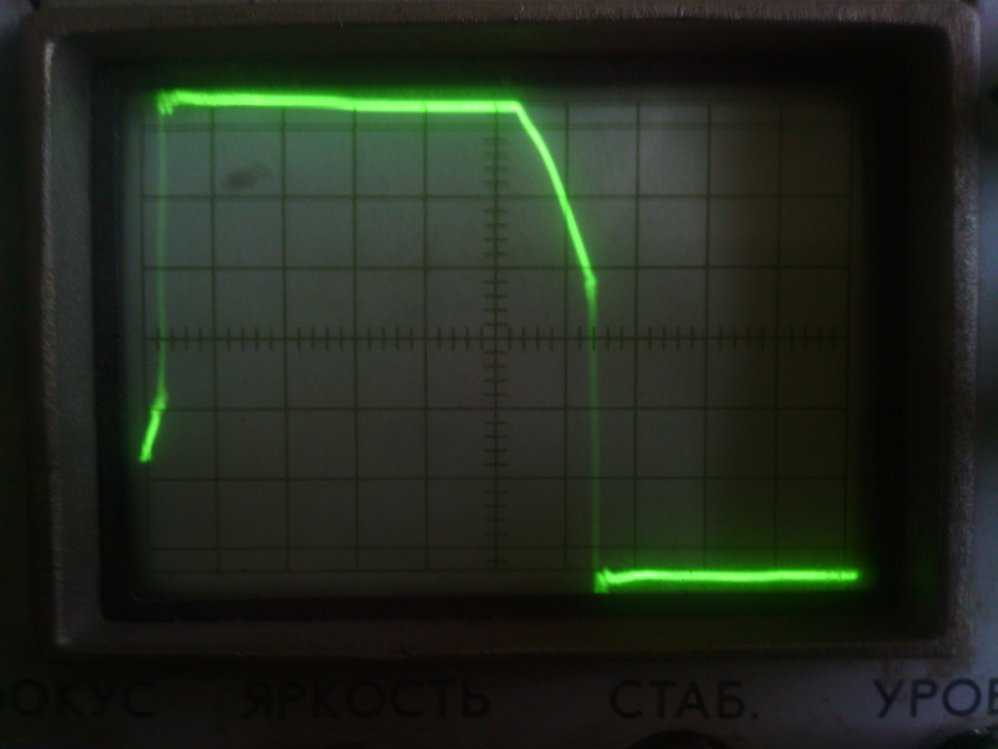

Добрый день Уважаемые Коты! Прошу вашей помощи. Принес мне знакомый на ремонт сварочный инвертор "ЛУЧ Профи MMA-250" похожий на тот который ремонтировал автор темы. При диагностике было выявлено неисправность двух силовых ключей FGH40N60, а так же сгоревший резистор плавного запуска. Резистор был заменен, а ключи все 4 были демонтированны и отбракованы( 2 неисправных). Перед их (силовых ключей) монтажем был пробный запуск через лампу накаливания, лампа горела в четверть накала. Были сняты осцилограммы на выходе драйверов и на затворах. Осцилограммы были прям великолепные. Были проверены диоды перед затворами (выпаивались). Так же силовые диоды по выходу и драйвера. Все живые. После монтажа силовых ключей так же производился запуск через лампу. И снимались осцилограммы.

На двух затворах ключей все хорошо С1-С2, B1-B2. На двух других беда. В частности А1-А2, D1-D2. Все запуски происходили через лампу накаливания 100 ватт. Регулятор тока все время на минимуме. На выходе инвертора 31В постоянки на ХХ. Подскажите пожалуйста куда копать? Я уже запарился :o . А можнт такие осцилограммы и должны быть, хотя я сомневаюсь. Заранее спасибо за подсказки)))
Комментарий к файлу: D1-D2(20М/дел., 2мкс/дел) подробнее

На затворах igbt транзисторов разные по амплитуде сигналы на одной паре одно напряжение на другой паре форма сигнала таже, но напряжение меньше. Трансформатор вышел из строя? Межвитковое что ли? Может перемотать? Если перемотать, то сколько витков? Там пять обмоток.
