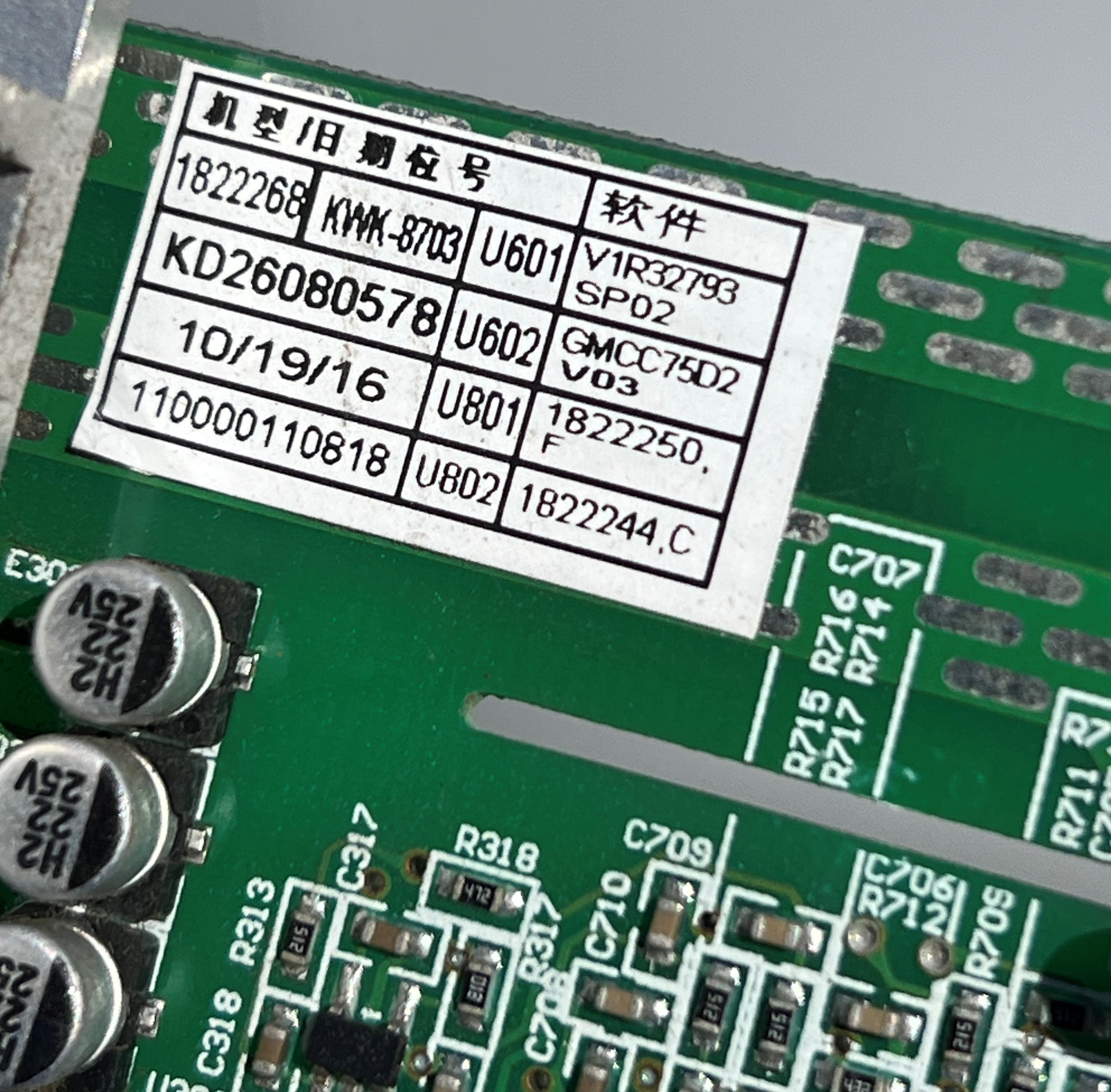

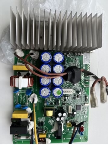

Принесли плату от внешнего блока кондиционера Ballu BSPI/out-13HN1/WT/EU.

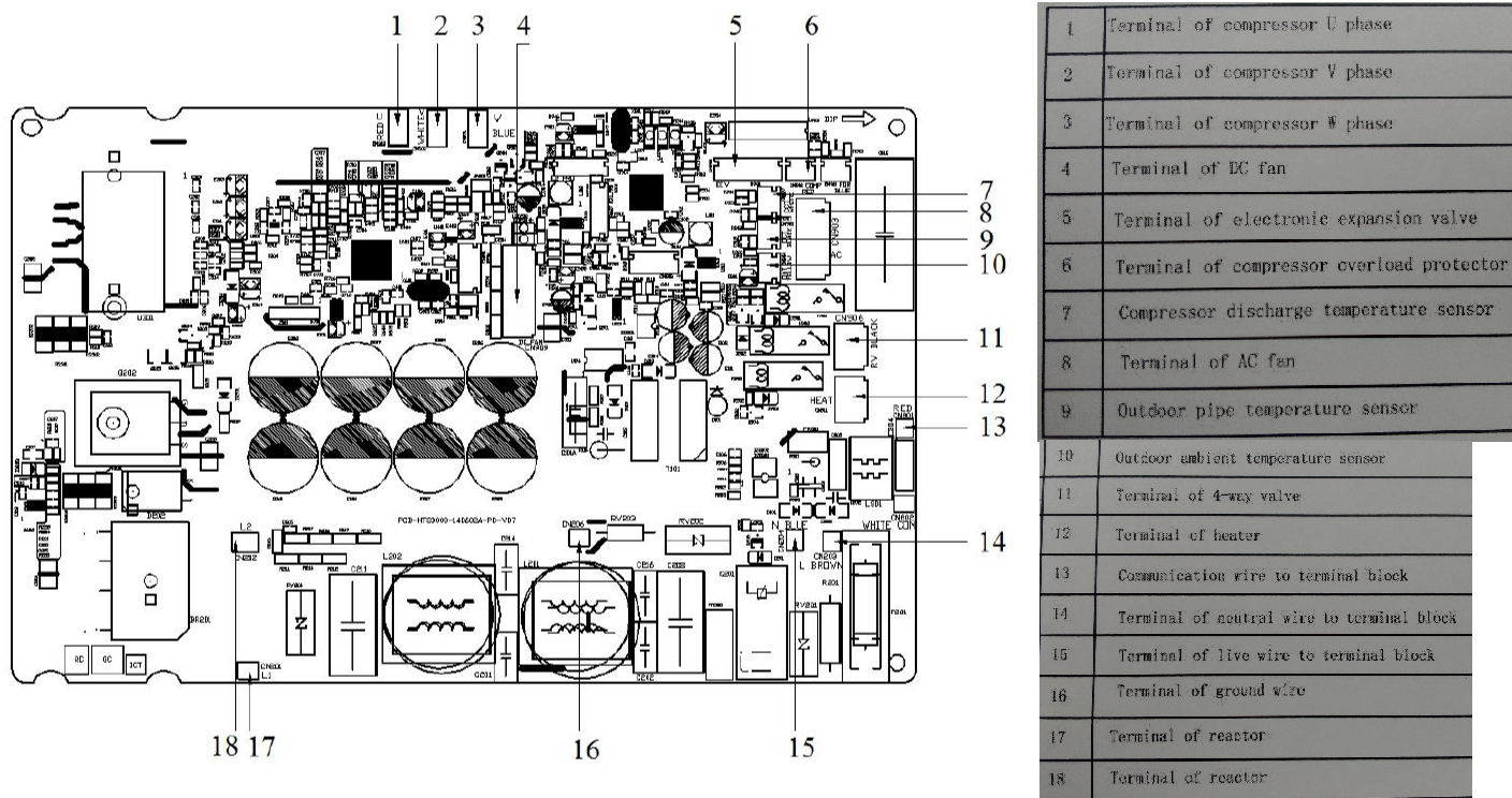

Поискал на нее Service Manual. Нашел подобную только от Hisense AS-13UR4SYDTDI.

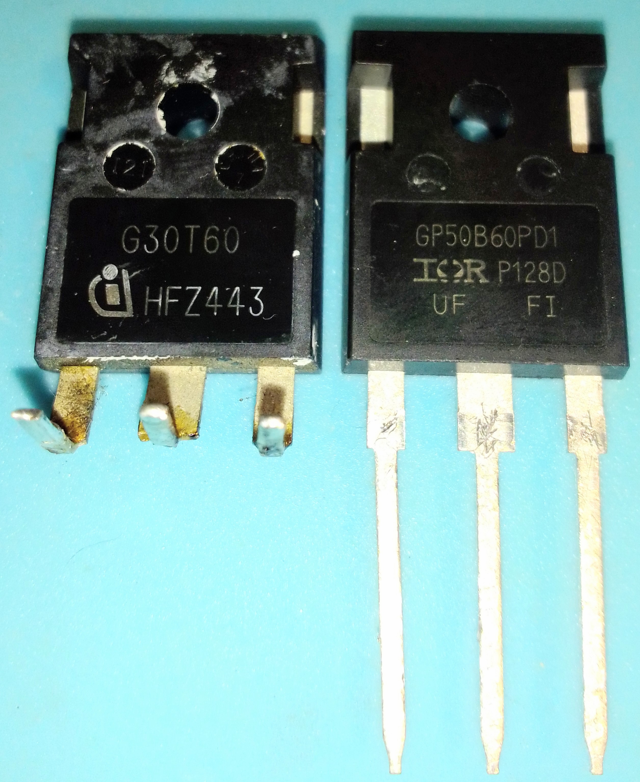

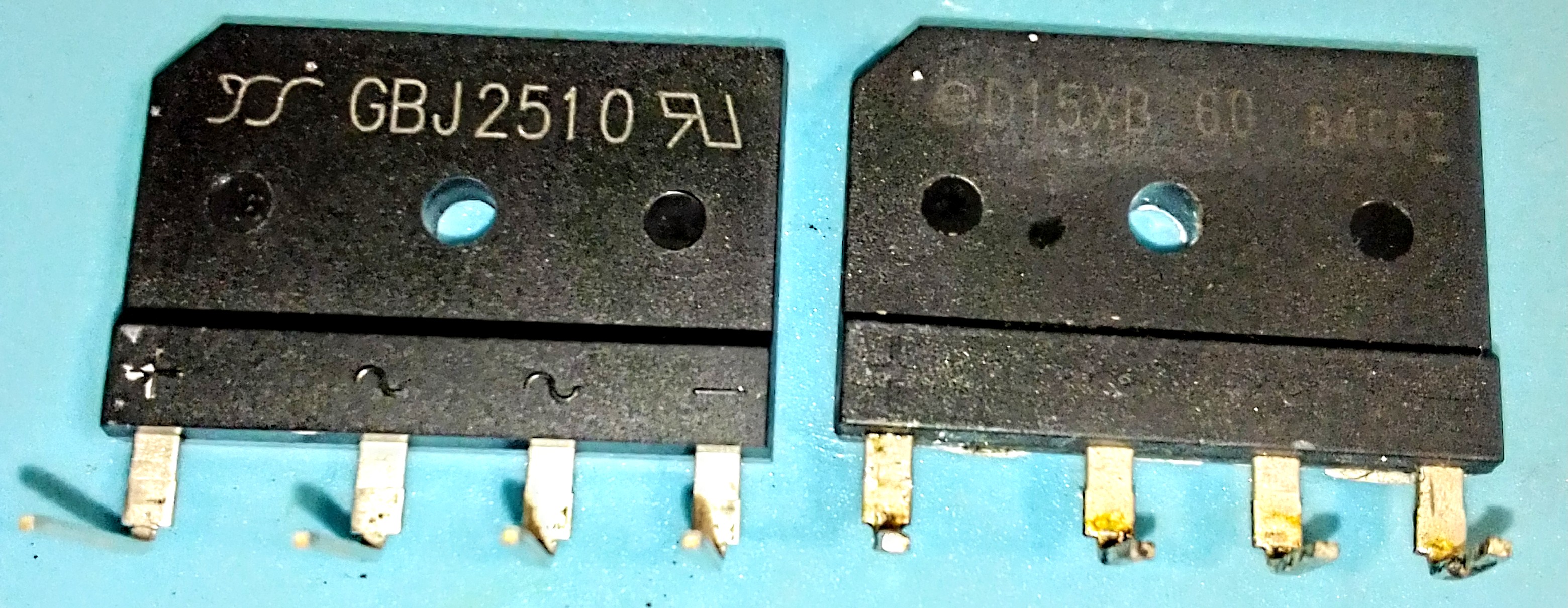

На плате были обнаружены сгоревший диодный мост D15XB60 и транзистор G30T60 (в интернете в ролике марка транзистора была IRGP35B60PB, который меняли на IRGB4062DP).
Я сделал замену диодного моста на GBJ2510 и транзистора на IRGP50B60PD1. Все остальное было целое.

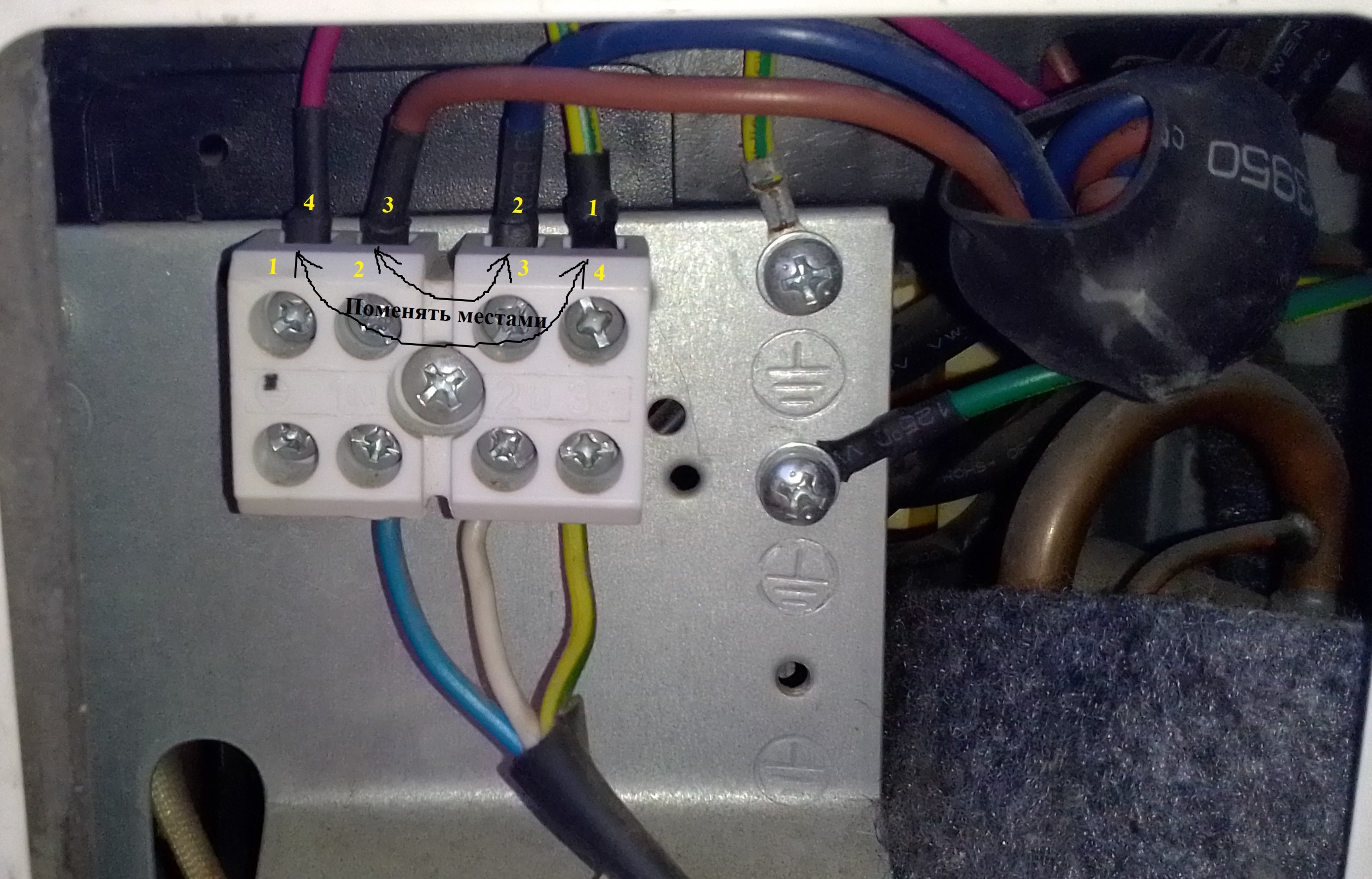

Установил плату обратно в блок. Все провода подключил согласно вышеуказанной схемы. Единственное возникли вопросы по подключению в колодке. Я их подключил как на фото, но кондиционер не заработал. Оказалось, что нужно было провода зеркально поменять местами как я указал цифрами и стрелками.
Но возникли вопросы:
1) Зачем нужен красный провод? Зачем его нужно подключать к земле? На схеме указано, что красный провод должен идти к черному, которого нет в колодке.
2) Провод земля получается от контролера идет в никуда, хотя на схеме желто-зеленый провод идет к желто-зеленому (т.е. по логике земля к земле).
https://img.radiokot.ru/files/151298/3krasolsd6.jpg
После замены проводов по указанным номерам, кондиционер заработал, но вопросы остались.
