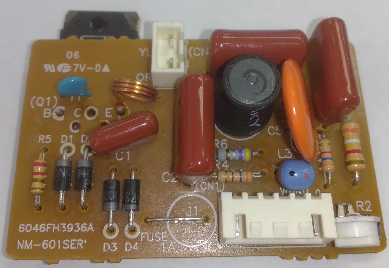

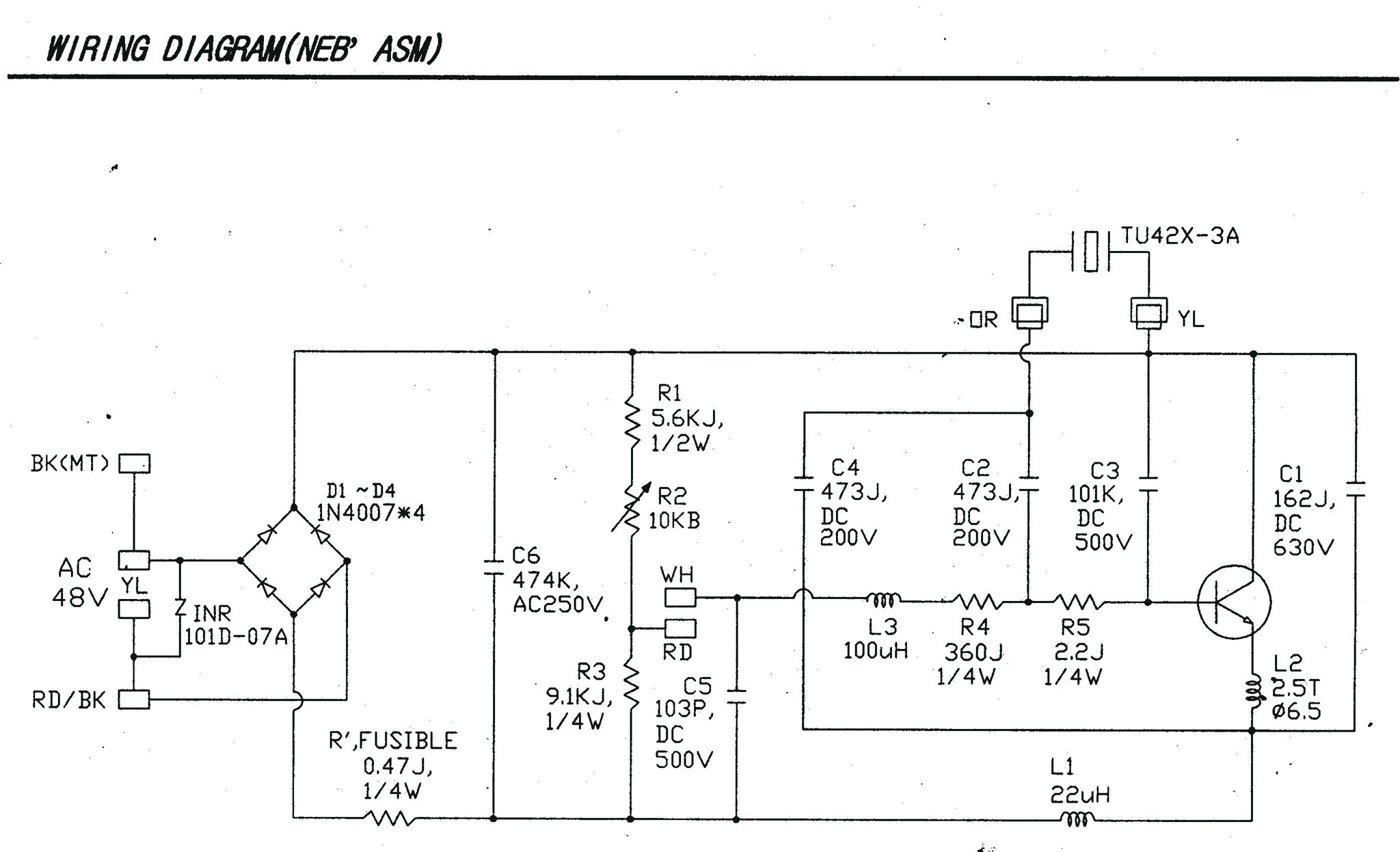

Добрый день. На работе у коллег сломался увлажнитель Boneco 7136. Электроника работает, но пара нет. Визуально все осмотрел. Горелостей не обнаружил.
Заказал мембрану и транзистор 2SC3834
2SC3834.PDF [25.74 KiB]
(переход БАЗА-ЭММИТЕР пробит был). Поменял.

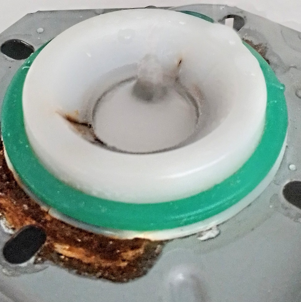

Включаю на воде бугорок образуется, но не так чтобы пар шел мембрана работает.
Схему прилагаю.
схема.jpg [247.16 KiB]

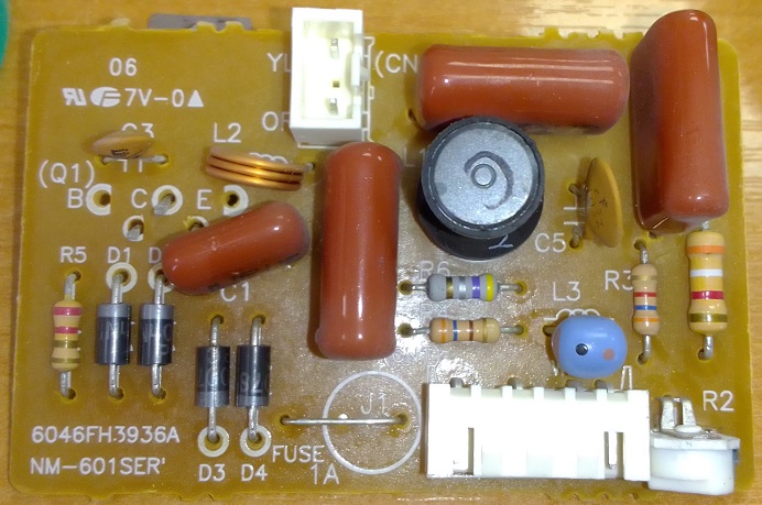

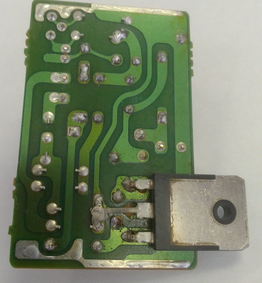

внешний вид платы:
Вид сверху.jpg [143.69 KiB]
и
Вид снизу.jpg [156.13 KiB]
Подскажите, что-то может упустил? Почитал форумы. Кто-то конденсатор С1 подбирал, кто-то резистор R2 крутил.
Как усилить генерацию правильно на мембране? Что лучше подбирать по параметрам?

Сейчас еще схему сравнил с платой. На плате R1 и R3 не как на схеме. На плате R1=3.9К (на схеме 5.6К), R3=3.6K (на схеме 9.1К). Переменный резистор выставлен на 2,5К (паровозик из R1, R2 и R3 в сумме дает сопротивление 10К).

Попробовал уменьшить резистор R2 до нуля, получил небольшое усиление амплитуды колебаний воды.
Родничек.jpg [255.36 KiB]
И это на 2 режиме. Слабовато. :(

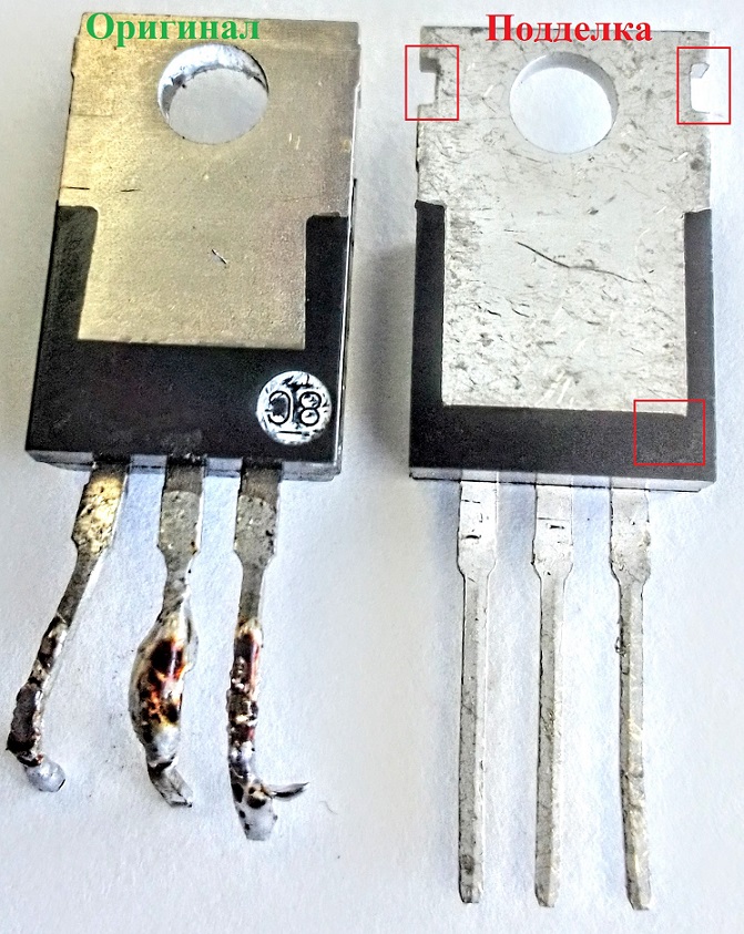

Был случай. В увлажнителе сгорел мощный транзистор в генераторе. Поехал, купил пять штук нужных. Поставил в схему. И. Небольшой султанчик вместо пара. Из пяти транзисторов более или менее «парил» один. Это был транзистор с наибольшим h21. Сейчас уже не помню каким резистором в схеме добился ещё большей амплитуды генерации.
Так что подбирайте транзистор по наибольшему коэффициенту передачи тока базы.
Транзисторы могут быть поддельными.

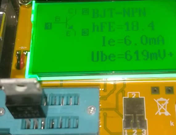

АлександрNZ, транзисторы заказывал в Китае
Screenshot_20230323_223121.jpg [29.41 KiB]
, выбрал с наибольшим h21 по транзистор тестеру.
Screenshot_20230323_222949.jpg [124.2 KiB]
Мембрана была указана на 1,7 МГц. На генераторе проверял частота немного смещена в районе 1,8 МГц. Завтра попробую конденсатор C1 подбирать. Сегодня замерил индукцию катушек, ёмкость конденсаторов, сопротивление резисторов. Результаты выложу завтра.

Не сказать, чтобы что-то слишком критично. Но заменил на всякий случай конденсаторы С3 и С5 на такие же по емкости, но на 1 kV.
Пробовал конденсатор С1 менять на 2,2 нФ и 2,5 нФ результат даже ухудшился. Пупырка на воде стала меньше. Вернул назад родной конденсатор на 1,6 нФ.
Все-так прихожу к мысли, что транзистор фуфловый.

Претензию продавцу написал. Алиэкспресс одобрил возврат денег. :) Попробую поставить 2SC3835. По параметрам похож на 2SC3834 только в другом корпусе. На плате предусмотрены дырочки под него. Если в магазине будет в наличии, то опыт продолжится.

Купил 2SC3835. Замерил hfe=56. Это меньше чем по даташиту, но всё же больше чем 18 в три раза. В понедельник буду испытывать.

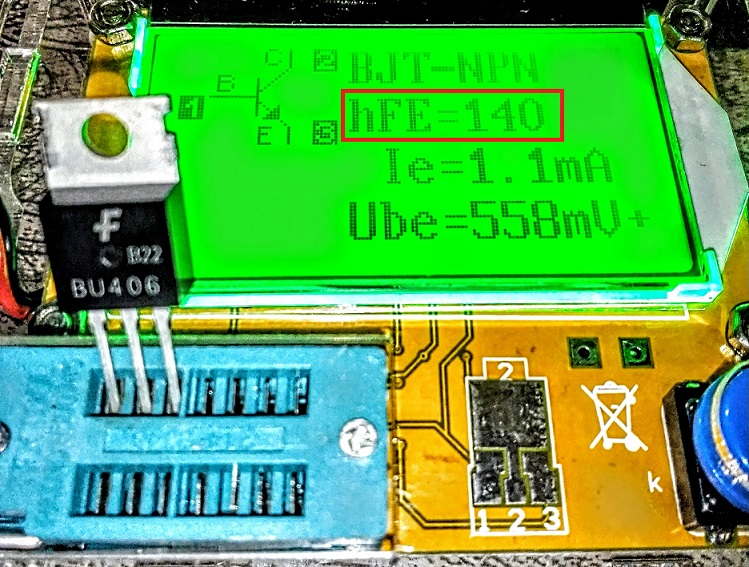

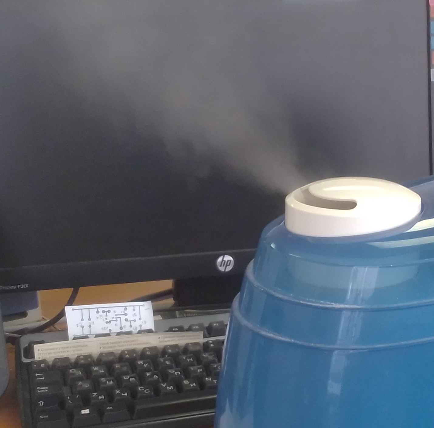

Сегодня получил транзисторы BU406. hfe=140
BU406.jpg [210.04 KiB]
Поставил. И все запарило.
Работает.jpg [194.91 KiB]
Значит можно вполне заменить 2SC3834 на BU406. Главное, чтобы hfe был побольше.
