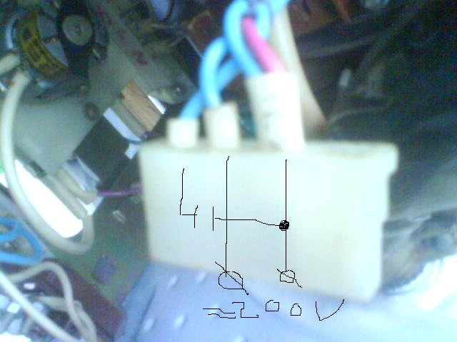

Народ, есть старая стиральная машинка активаторного, по - ходу, типа) Толком не смог разобрать, как называется) то ли ПИПИ, то ли ПИПШ, там буквы закручены очень)) но их, либо три, либо 4)) Но, не в ентом дело) Машинка простояла в сарае соседа и он решил сарай почистить, и решил выкинуть машинку за ненадобностью (зажрался совсем, там, по крайней мере, медь есть). Я забрал и думаю ее сделать) Хочу подсоединить движок к сети 220 напрямую, через выключатель, без всяких механических счетчиков времени и режимов стирки (их 4). Не знаю, как подключить((( Есть клемная колодка, на которой у двигателя 4 вывода, три провода толстые и один тонкий, а на другом разъеме, который подключается к этому три разъма (один свободный, как раз напротив тонкого проводка), но на последней клеме сидят два провода...На движке сорвана этикетка, не могу определить, что за двигатель) Помогите, плиз) Что сделать

смотри
в колодке где 2 провода на один контакт идут вешай один щуп от омметра (мульниметра)
а вторвм щупом по очереди подключай к оставшимся контактом
двойной провод это соединение катушек рабочей и пусковой

Дело в том, что тот разъем как раз не от двигла идет, а от питающей цепи) а на движке все четыре есть...

Хотя, щаз попробую по аналогии двигло прозвонить)

этот разём идёт напрямую к движку :dont_know:

По 17 Ом каждая обмотка получается...эээ...какая из них пусковая тогда :? блин...а на движке еще один тонкий провод выходит на клемник..он там нафига?

смотри у тебя разём на котором я нарисовал схему втыкается прямо в движок

попробуй откуси разём питания от стиралки и подключить по моей схеме

Ладно, щаз поппробую)) ;) Авось проканает)) :beer:

Товарищи, ШИК)) Заработало)))) Спс всем огромное) закрывайте тему)

какой ёмкости поставил кондер :write:

я родной присобачил, на нем не написано, но, судя по объему - где-то около 250-300мкФ))) работает на ура, ток прикорел малек, придется еще и чисткой заниматься)
