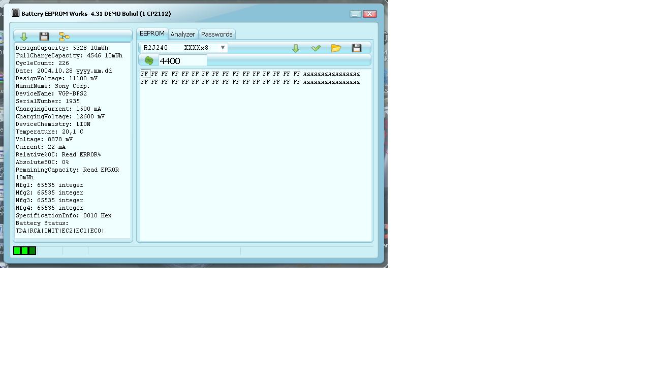

скрины be2works
может и нет смысла копаться
но адаптер купил уже а это 500 р ))
так что дороги назад нет
читается только если подать + с пакетов на выход
пред целый
знающие люди подскжите пожалуйста что дальше копать ?
батарея работала но банки были санье а это как по мне гов****о
потому что при заряде греются и не сбрасывают ток до 0 в конце заряда
пытался заменить без отключения но что то пошло не так ((
ноут можно и выкинуть но он стоит на станке и без батареи работает но ...

Уважаемые гуру, выложите пожалуйста версию 4.52 (или какую другую) под USB. Нужно разблокировать BQ20Z70. Демо версия 4.26 не может найти пароль.
Pass - Error.JPG [51.61 KiB]
Так написано там "Unable to unseal"
Даташит в свободном доступе, читаем и разблокируем.
