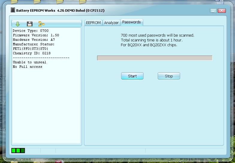

Уважаемые гуру, выложите пожалуйста версию 4.52 (или какую другую) под USB. Нужно разблокировать BQ20Z70. Демо версия 4.26 не может найти пароль.
Так написано там "Unable to unseal"
Даташит в свободном доступе, читаем и разблокируем.
https://www.upload.ee/files/10301426/pa ... ks.7z.html пароль к архиву be2works, работает только под Win ХР.
Рабочая, проверял, сбросил пароль на BQ20Z75.
