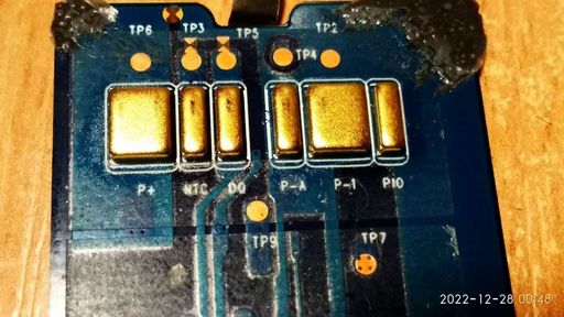

Помогите с распиновкой платы

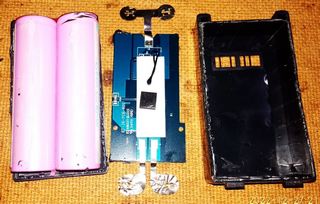

- Досталаась батарея Li-ion уккумуляторов с встроенным BMS. Вроде бы заряжали от 4,5V.
- Имеется кусок LED ленты (утюг для демонтажа)
- Имеются старые БП от мобилок.
- Переключатель I-0-II
Цель сделать настольную LED лампу, с функционалом.

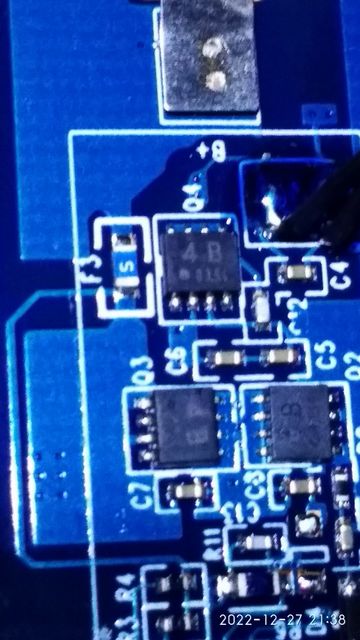

Комментарий к файлу: На плате детальнее 1
sm_photo1672395166 (1).jpeg [47.97 KiB]

Комментарий к файлу: Разобрал
sm_photo1672395166.jpeg [17.59 KiB]

Широкие контакты - это контакты собственно батареи. Один помечен Р+ - это + батареи. Другой широкий контакт минус батареи.
Остальные скорее всего служебные. К этим широким подключается зарядное напряжение.

Широкие - UБАТ.ВЫХ и они же UЗАР.ВХ ?
= = = = = Что за выводы ? = = = = =
P+ - "Power+" - "+UБАТ.ВЫХ"
NTC - скорее всего "Negative Thermo Control" контакт термодатчика, для отключения зарядного блока при перегреве
DQ -
- - - - - три правых соединены между собой, наверное общий минус - - - - -
P-A -
P-1 - "Power minus 1" - "-UБАТ.ВЫХ" и наверное ещё для чего-то
PIO - (идёт, через R015 на контакты "-" аккумов "B-" и "B-1" и, через высокоточное синенькое сопротивление на чип и транзисторы)
PIO - возможно "Power Input Output". Вот тут у меня "клин в мозгУ". Получается, вроде, как переключение режима использования батареи.

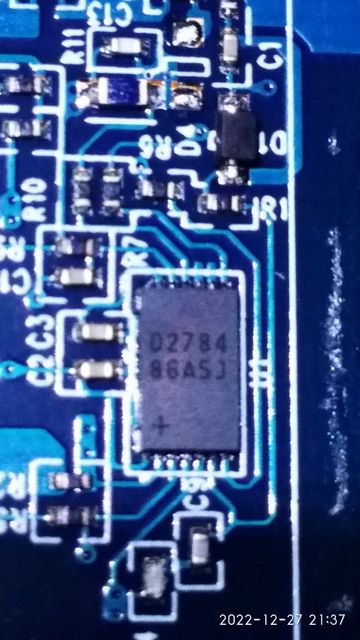

Это не БМС, а слишком умная защита батарейки. Программируемая. У Вас батарейки включены параллельно. Им БМС не нужен.
DS2784 EV.pdf [655.35 KiB]
DS2784.pdf [758.05 KiB]

Упрощённо Ваша батарея (плата) равносильна обычной батарее от сотового телефона на три контакта. + - и температура. Общение по шине отбросьте. Смотрите DS2784 EV.pdf. Документ о применении микросхемы.

Широкие контакты - это контакты... батареи. Один Р+, другой минус
... К этим широким подключается зарядное напряжение.
И к этим же зарядным проводам Аккумулятор?
...плату контроля заряда-разряда... вместо вашей...
...по току надо еще ...
Огромное ВАМ спасибо! Для меня это сейчас важно.
Смотрел-смотрел в даташит и не смог понять, как задействовать плату, что бы она работала, на контроль Заряда и разряда?
[ P+ ] - Батарея(+)
[ P-A ][ P-1 ][ PIO ] - Батарея(-) Питание(-)
[ DQ ] - вроде бы, как бы можно Питание(+) ??? Разветвляется на
- синий резистор и
- DQ микросхемы. Data Input/Output. Serial data I/O, includes weak pulldown to detect battery disconnect and can be configured as wake input."
[NTC ] - Терморезистор между выводами NTC и DQ. Он вне схемы платы. Если будет не задействован - не критично
