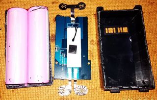

Помогите с распиновкой платы
- Досталаась батарея Li-ion уккумуляторов с встроенным BMS. Вроде бы заряжали от 4,5V.
- Имеется кусок LED ленты (утюг для демонтажа)
- Имеются старые БП от мобилок.
- Переключатель I-0-II
Цель сделать настольную LED лампу, с функционалом.

Контакты
(38.06 КБ) 1071 скачивание
На плате детальнее 2
(50.23 КБ) 110 скачиваний
На плате детальнее 1
(47.97 КБ) 104 скачивания
Вся плата
(138.98 КБ) 107 скачиваний
Разобрал
(17.59 КБ) 107 скачиваний

Широкие контакты - это контакты собственно батареи. Один помечен Р+ - это + батареи. Другой широкий контакт минус батареи.
Остальные скорее всего служебные. К этим широким подключается зарядное напряжение.

[uquote="АлександрNZ",url="/forum/viewtopic.php?p=4346736#p4346736"]Широкие контакты - это контакты собственно батареи. этим широким подключается зарядное напряжение.[/uquote] Огромное спасибо за ответ! Я думал, что форум закрыли или перепрофилировали под другое направление.
Широкие - UБАТ.ВЫХ и они же UЗАР.ВХ ?
= = = = = Что за выводы ? = = = = =
P+ - "Power+" - "+UБАТ.ВЫХ"
NTC - скорее всего "Negative Thermo Control" контакт термодатчика, для отключения зарядного блока при перегреве
DQ -
- - - - - три правых соединены между собой, наверное общий минус - - - - -
P-A -
P-1 - "Power minus 1" - "-UБАТ.ВЫХ" и наверное ещё для чего-то
PIO - (идёт, через R015 на контакты "-" аккумов "B-" и "B-1" и, через высокоточное синенькое сопротивление на чип и транзисторы)
PIO - возможно "Power Input Output". Вот тут у меня "клин в мозгУ". Получается, вроде, как переключение режима использования батареи.

Это не БМС, а слишком умная защита батарейки. Программируемая. У Вас батарейки включены параллельно. Им БМС не нужен.

Упрощённо Ваша батарея (плата) равносильна обычной батарее от сотового телефона на три контакта. + - и температура. Общение по шине отбросьте. Смотрите DS2784 EV.pdf. Документ о применении микросхемы.
mr-DX писал(а):Чой-та мне аглицкий не пошёл...
Ну так на это есть гуолоперевод, ну или яндексперевод. :dont_know:
mr-DX писал(а):Получается я не могу использовать плату для заряда и отключения при разряде?
Ну вытащите плату контроля заряда-разряда с обычной батареи сотового телефона.
Вот такую:
И вставьте вместо вашей навороченной (умной). Эффект тот же. :dont_know: Выводов меньше.

... К этим широким подключается зарядное напряжение.[/uquote]И к этим же зарядным проводам Аккумулятор? [uquote="АлександрNZ",url="/forum/viewtopic.php?p=4348322#p4348322"]...плату контроля заряда-разряда... вместо вашей...[/uquote][uquote="vlasovzloy",url="/forum/viewtopic.php?p=4348334#p4348334"]...по току надо еще ...[/uquote]Огромное ВАМ спасибо! Для меня это сейчас важно.
Смотрел-смотрел в даташит и не смог понять, как задействовать плату, что бы она работала, на контроль Заряда и разряда?
[ P+ ] - Батарея(+)
[ P-A ][ P-1 ][ PIO ] - Батарея(-) Питание(-)
[ DQ ] - вроде бы, как бы можно Питание(+) ??? Разветвляется на
- синий резистор и
- DQ микросхемы. Data Input/Output. Serial data I/O, includes weak pulldown to detect battery disconnect and can be configured as wake input."
[NTC ] - Терморезистор между выводами NTC и DQ. Он вне схемы платы. Если будет не задействован - не критично

Наверное проще всего купить на алишке микросхему или готовый модуль
на TP4056, универсальное автоматическое ЗУ для Li-on батарей
стоит копейки.
С возможностью выставлять зарядный ток по таблице.
