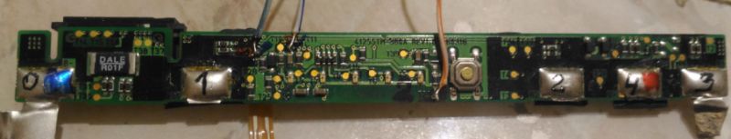

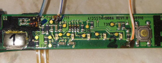

Здравствуйте!
Собрал линейный ЛБП, впаял вместо банок резисторы 1ком, выставил 12в 50ма. Впаивал 12 вольтовую лампочку на линию прожига предохранителя, добавлял напряжение до 15 в. К соожалению результат такой же как и с банками. Какие еще варианты посоветуете?

uyri67, Может я не так обьясняю??
Сначала отчет - что там по отчету из моей проги??
Бешка может и не работать....
У меня - точно не работала

uyri67, Ищите обрывы - проблема в самой платке
2 страницы - результата никакого - наводит на размышления...
Вы защиту для ср2112 так и не сделали!!
Я же дал ссылку со схемами - чего тормозим??
Спалите Адаптер - и опять по новой...
И зачем сразу лезете в БУТ-мод?? У вас нормального отчета Бат-инфо нет...!!!
Будет отчет - будет предметный разговор...
