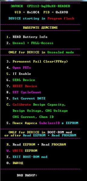

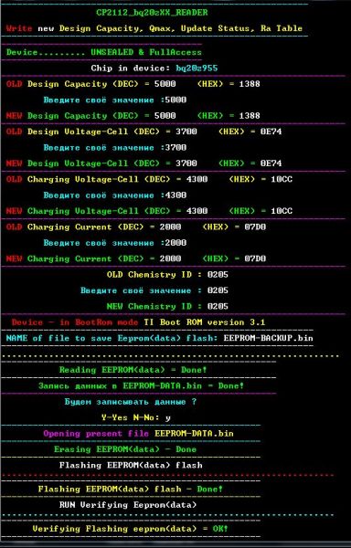

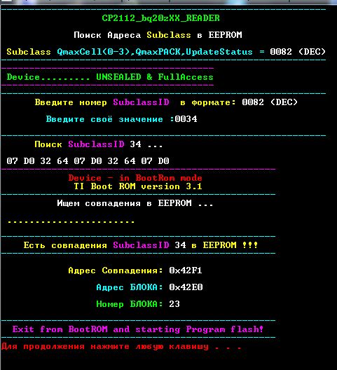

Привет всем!...
Небольшой подарок пользователям CP2112:
CP2112-bq20zXX-READER-v1.0
Поддержка чипов: bq20z45, z453, z459, z70, z75, z90, z95, z955
Сделана калибровка всех нужных данных:
DesCap, DesVolt, CHGVolt, CHGCurrent, ChemID
Добавил ввод своего Cycle Count.Обнуление не всегда хорошо...
Теперь в КАЛИБРОВКЕ перед записью создаёт EEPROM-BACKUP.bin
Создается файл для записи в ЕЕПРОМ с новыми данными: EEPROM-DATA.bin
Переделан поиск начального Адреса SubClassID в ЕЕПРОМ , теперь ищет любой SubClassID...
Все работает на WIN-7(x32)
Поиск Адреса SubClass.JPG [68.02 KiB]
MENU.JPG [63.06 KiB]
Calibrate.JPG [141.77 KiB]
Последний раз редактировалось shura1971 Сб сен 23, 2023 09:28:27, всего редактировалось 3 раз(а).

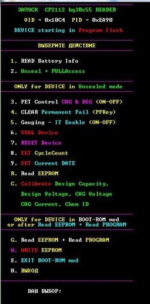

Всем привет!
Немного доделал CP2112-bq30z55-READER_v1.1
MENU.JPG [65.09 KiB]
