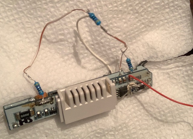

В этот раз все по схеме сделал, нашел на плате контакты от банок и припаял к ним резисторы. Питание подавал разное, от 3.7 до 10 в, с током не более 50мА. Чтение информации самой батареи не происходит (программатор подключается и отключается), чтение чипа проходит, как и раньше. При попытках прочесть инфу акб и всяких хар-к подключения обнаружил, что сам контролер больше 5,4мА на себя не берет, даже попробовал без регулятора напряжения напрямую от блока питания (800мА), все равно берет 5+- мА. Вероятней всего что-то в контроллере крякнуло.

Old_Tramp, Я же просил ФОТО вашей схемы - чего напаяли...

Как на схеме. Только для опытов уже обратно подпаял минус от банок.
Выделенное не понял. Вы пытались читать без минуса?
И судя по фото, пред у вас закорочен? Две ноги припоем.
В большинстве случаев, восстанавливать пред лучше после процедуры сброса/обнуления. Рекомендую разорвать цепь. Тут либо Эту перемычку убрать, либо разорвать цепь управления этим предом(мосфет)
В таком виде как щас, пока вы выводите его из спячки, чип пытается пережечь пред, т.к. есть ограничение по току, напряжение падает и чип опять спит и не откликается.
Непонятно как читается чип/дамп, загааадка )))

На фото уже отпаяный минус. У предохранителя размыкал перемычку (безрезультатно), потом вернул перемычку, отпаял контрольную ножку у него, но это все результата не дало. Как читается чип я не знаю/не понимаю, но факт остается фактом. Я думал что ноутбук будет работать если я замкну предохранитель, ведь если его замкнуть, то на разъеме батареи появляется заветные 11в, но ноут не включается и даже если подключить зарядку, что-то блокирует так, что ноут не включается вообще, а без АКБ нормально включается. Мистика)

Old_Tramp,
По фото не понятно - какие резисторы у вас стоят
Первые 2 полоски это 4 и 7 потом не видно...
Куда подключен + ?? По фото - не видно.Надо к Резистору рядом с +
Минус к точке VG или V-
Фото контактов??...По одному фото трудно понять соединение...

Резисторы пробовал разные 300, 470, 500, 660, 1000. Плюс и минус правильно подключал.

-Что вы подразумеваете, под отпаяный минус?
- если как то чип читается покажите, что читается. Дамп, скриншот? хоть что-то. Со слов вообще не понятно.
- да, блокируется контроллер. Флаги блокировки и др. моменты.
Напомните какой чип.

Имею ввиду фото сделал уже после того как отпаял проводок минуса.
Добавлено after 38 seconds:
Чип bq20z80

Контроллер на этом чипе должен читаться любыми версиями бешки. А уж тем более и прогой от shura1971.
Тут два варианта:
- что-то вы делаете не так
- либо спалили защитные диоды/супрессоры на шине данных в контроллере. Тут сомнения как вы читаете дам? Который так и не показали )))
В зипархив и сюда приаттачить.
P.S. вы из какого города? А то может лучше подвезти контроллер знающему человеку и забить о проблеме?

Old_Tramp,
Кароче, я понял в чем проблема - уже озвучивали - Vovan_sar
Где-то подключение не правильное - чипу не хватает питания - поэтому нет данных(частично)
Чип периодически выходит на рабочий режим, но при ошибках - пытается пережечь предохранитель...
И в этот момент у вас пропадает связь с контроллером - не хватает тока для работы!
Оставляете резисторы(одинаковые) от 510 до 1К
Подключаете БП прямо на Крайние резисторы через блок для зарядки АКБ(писал выше какой)
С ограничением по току 50 мА.И начинаете понижать до 5 В, потом повышать до 9 В с периодическим чтением
Через БЕШКУ...На блоке зарядки(если всетаки купили) могут моргать светодиоды перегрузки-ограничения
Значит чип пытается пережечь ПРЕД...Понижайте напряжение...До полного отключения, потом понемногу повышайте
И ФОТО вашей полной схемы выложите...
Как у вас происходит подключение БП?? И линии SDA-SCL-GND
