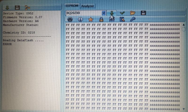

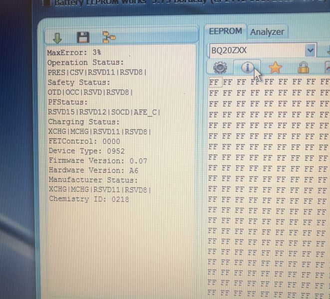

Всем привет.
Купил адаптер, столкнулся с ошибкой чтения прошивки (firmware reading error)
и еще по селл4 нолики, прилагаю скриншоты
подскажите пож. куда бежать
Можно к врачу, можно и в сервис, смотря к кому вы ближе. :wink:
У вас даже отчета не видно - кнопка Info выдает не его, а флаги. Отчет - Зеленая Стрелка Вниз (на левой панели). Трудно вообще что-то сказать без отчета.
И неплохо бы его тек стом, а не скриншотом. Трудно читать с дохлой картинки, да еще повернутой на 90".
Если ваш чип bq20z95dbt, как вы писали ранее, то возможно он кастомный (сами z95 - общего пользования, а вот dbt... не знаю).
Видимо прошивка не поддерживается этим софтом (этой версией). Пробуйте другим.

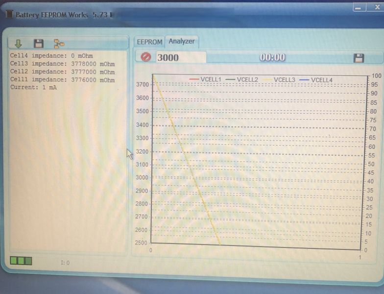

СообщениеДобавлено: Чт окт 09, 2025 19:50:29
Зарегистрирован: Пт сен 26, 2025 21:38:14
Сообщений: 9
такой отчет есть
если слева стрелку нажимать - то он просто циклически что-то опрашиает и как будто даже какой-то ответ получает, но отчета я так и не дождался
картинки хостинг сам поворачивает, вроде поправил
Да на ЛЕВОЙ панели (там где текст выводит, слева вверху), а не на правой. ))
Да на ЛЕВОЙ панели, а не на правой. ))
ну вот на левой я ответа не дождалсся
А-а-а, это как раз какая то фишка в свежих версиях be2Works. Возьмите старую, 4.30 например, это странное поведение проги, когда она чипа не понимает/не видит. Я пока с этим на свежих 5.50, 5.73 не сталкивался. Но люди говорят - есть такая фигня. Кстати, адаптер не залоченный? Галочки все стоят в LockByte справа, если в софте Hid Smbus Example открыть его?
Сообщений: 9
спасибо за ответы - все прочитал, еще не понял, как тут ответить на форуме.
короче прикол!
пока ждал отчета (минут 10) что-то произошло - сам акум перестал реагировать на кнопку проверки заряда ( перестали гореть лампочки)
появилось напряжение на плюсе...
ноутбук включил - пошла зарядка...в общем чудеса...понаблюдаем...надеюсь ниче не бахнет)
Да не должно вроде, не ракета же. :))
А он у вас может не разбужен был? Или в Boot-режиме остался после очередной попытки чтения. А вот каким образом он из него вышел - вопрос.

man_200 писал(а):
увидел hex в правом окне - и что с этим делать?!
Ну, это как за 5 минут выучить астрономию. С чего начать? Вам надо быть в теме. Форумы разные, ищите, читайте. Подробный мануал с ноля вам никто писать здесь не будет.
man_200 писал(а):
На первой странице вообще никакой инфы об этой программе и как с ней работать
Правильно, прога ж не местная. Идите на be2works.com, там ищите и читайте, как с ней работать.
Добавлено after 4 minutes 5 seconds:
ну я пару -тройку раз до этого замыкал плюс н выходе с плюсом- реакции не было до этого... разбудился он, видимо, почему -то именно в момент получения отчета...у самсунгов есть калибровка в биосе - будет интересно посмотреть.
по поводу бахнет - есть некоторые опасения, так как я поставил такой- же типоразмер банок, но по спецификации там чуть другой тип банок. вообще они должны быть типа орига самсунг, а поставил я нечто неоригтнальное (если память не изменяет)
Последний раз редактировалось derst1908 Чт окт 09, 2025 20:55:12, всего редактировалось 2 раз(а).
