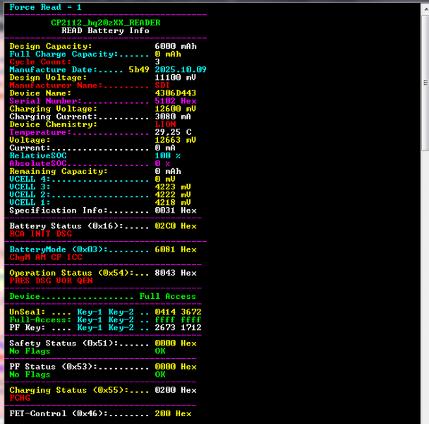

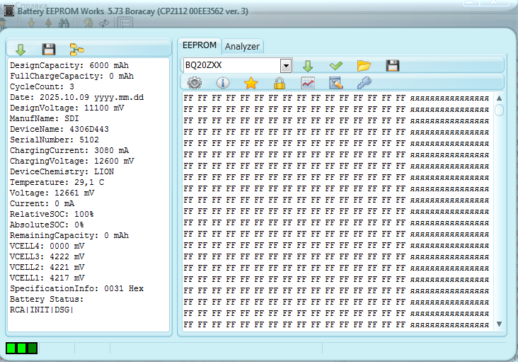

Чего то какая то фигня у меня получается. Разрядил до флага FD, подождал 6 часов или больше даже. Выставил на ЛБП 12.6В и 1.5А. Набрала батарея 12650 или около того и появились флаги RCA, INIT, DSG. А вот флага FC так и нет. Заряд упал до 12мА. Но фига не появляется... что же делать дальше?
Даже в 0 заряд упал, а флага нет...

DUL06, Не выполняется условие появления флага FC - полная зарядка
Если показывает DSG - то странно...
Сделай отчет из моих прог в подписи
Не видно всех данных...
RemCap = 0 ???
Ёмкость не посчитало
- Все считается от Флага FC до FD - и обратно
Надо смотреть в bqEWSW что там прописано...

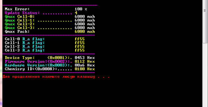

Это?
Да - это - Надо во весь экран - настроить разрешение Шрифта поменьше
Чип не посчитал ничего - Max-Error-100%
Стоп - так ты его даже не Резет - Все в ФАС сделал ??
Делай все заново - Циклы на = 1
Конечно не посчитает - надо Резет - Получить Сеал

DUL06,
Сбрасываете чип (Reset) в MAC передаете 0041
( ww 00 0041 )
А сохранял *.senc до ресета?
Скинь файл конфига *.gg файл из bqevsw. покумекаем.
Желательно до ресета и после.
Блин, следить же надо за тем, что происходит во время разряда и заряда.
Какие проценты, какая остаточная и полная емкость, в какой момент они у вас обе сбросились на 0?
Если они обе и были на 0, то перед выполнением циклов надо добиться чтобы он не 0 показывал в FCC.
Это ненормально. И он не начнет калиброваться с такой. Резет делали чипу? КОманду я писал: Reset(0x0041). Значит посылаем в регистр MAC 00 значение 0041.
После этого - запрашиваем отчет и смотрим FCC.
Флаги RCA, INIT, DSG выставились еще когда вы его до 0 разрядили.
Во время зарядки флаг DSG снимается сразу, RCA - по мере набора емкости. А INIT вообще всегда висит, на него не глядите.
У вас происходит какой то глюк очевидно на стадии заряда. Мониторьте состояние, там же есть тежим Analyzer - закладка в be2works.
Разряжайте и заряжайте под контролем софта, который будет периодически читать отчет и строить график.
Итак, сброс - команда Reset(0x0041). посылаем в регистр MAC 00 значение 0041.
Затем если FCC перестала быть нулевой - ставьте разряд под контролем be2works, пока не отключится батарея от нагрузки.
Затем ждете 5 часов или более, и под контролем be2works начинаете заряд - смотрите проценты по ходу - идут или нет, растет ли RC, и что в FCC.
Следите показания, раз происходит глюк, надо его найти.
Удачи.
Seal Device ( ww 00 0020 )

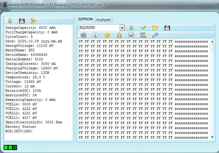

Как он это делал?
Добавлено after 2 minutes 43 seconds:
После Ресета он сам у него в Seal уйдет. Ну можно для верности и это. ))

для верности сначало нужно FCC прописать ))
