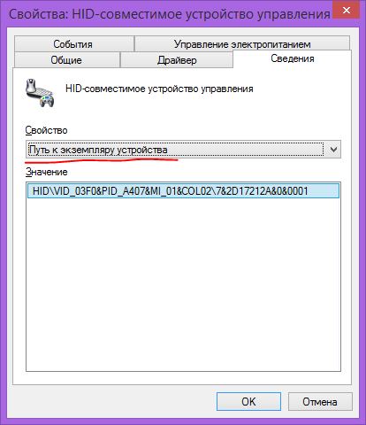

На компе драйверов не было вообще, прошивка через рекавери ставил, делал бэкапы,вайпы но дело в том что рекавери теперь не включается...перепрошить его не составит труда, загвоздка лишь в том как его подрубить чтобы определился...драйвера искал,скачивал kies еще какой то pc ..не помню дальше,но для самсунга что то,все ставилось по очереди после удаления предыдущей программы, то есть мне нужно найти просто драйвера предыдущих версий?
Скачивал когда,версии написаны не были,но для самсунга были точно...
Аааа блин немножко ошибся, думал вы про драйвера, ПО обновлял то для того чтобы работал нормально, а он что та совсем общаться отказывается(
Кабеля пробовал разные....штук 5 где то перепробовал..
Не подскажете ,в таком случае, каким образом можно его прошить? До этого сталкивался с похожей ситуацией,только телефон после включения показывал белый экран, решилось все перепрошивкой через кабель самсунговский, а тут врюхался....

Менять не обязательно. Достаточно проверить нет ли внутри окислений (куда штеккер вставляется), ну и посмотреть все ли ноги припаяны на плату. Это можно и без фена сделать, колибриком или похожим паяльником.

Предложу более инженерный метод: всунуть кабель и прозвонить подпаянные ноги разъёма на плате с другим концом кабеля.

Паяльником пропаивал, а за метод, чтобы воткнуть штекер и прозвонить, отдельная благодарность, сам даже не подумал бы,я прозванивал без кабеля, просто на дорожки щупом попадал и с другой стороны тоже.

Комп вообще не видит телефон или пишет неизвестное устройство?

Пишет: -"Устройство USB не опознано."

В диспетчере устройств посмотрите vid&pid, если они нулевые, то скорее всего разъем
смотреть, сначала прозвонить относительно земли(массы) как советовали ранее.
Если нет, то читать, как восстановить тел...
Например, подключить к компу с зажатой копкой громкости или включения и тд...

Устройство вообще не определяется, в диспетчере unknown device, и вот еще "Это устройство было остановлено, поскольку оно сообщило о возникновении неполадок. (Код 43)" , драйвера ставил разные пытался ноль эмоций...мне нужно быть уверенным в том что это именно USB , хотя бы процентов на 75)

Да программная проблема-то.
Компьютер правильно определяет телефон, только если у него прошивка рабочая. Он же должен "сказать" компу, что он - съёмный диск. А если прошито криво, и доходит только до заставки - чего он "скажет"? ОС-то ещё не загрузилась... :dont_know:
Идите на 4PDA.RU, регитесь там, и создавайте тему. Может сольют Вам Recovery и прочее...
Скриншоты диспетчера задач покажи. Вот эту вкладку с вот эти пунктом в списке:
Если ты его не заставишь определиться "одином", то песец точно будет :))
